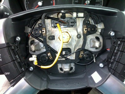

Já sehnal volant s tlačítkama od tempomatu na aukru za 1000Kč jako novej nádhernej. Stačí hledat a hledat, jde o to jak člověk spěchá.
Airbagy v čtyř ramenným volantu sou u Focusta vždy stejný (liší se Focus vs. C-Max což tu potvrzoval Foki).
Jinej airbag je v 3 ramenným volantu. Pokud máte 3 ramennej volant a chcete 4 ramennej s tlačítkama na tempomat je nutno počítat i s výměnou airbagu.
Já třeba rád vyměnil i volant, protože jsem měl nejobyčenější verzi volantu = plastovej, bez stříbrnejch plíšků na ramennách. Teď mám koženej s těma hezkejma plíškama a čudlama na tempomat.

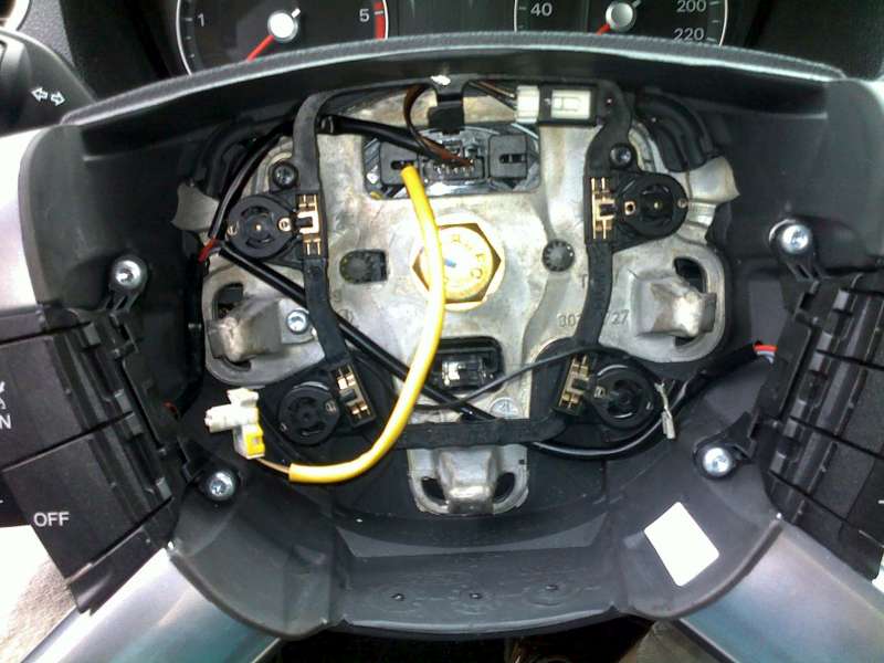

Šak ju volant ano nebo tam ty čudlíky nějak alternativně přichytit, což by jít mohlo. Právě v zmíněných Pardubicích se tomu dřív věnoval Samantus.
Avšak jde tu o to, že když měníš 4 ramennej za 4 ramennej nemusíš měnit airbag jako u 3 ramenny -> 4 ramenny
btw. To co jsi hodil za odkaz je folant na C-Max, takže zrovna ten případ, kde by Ti nepasoval tvůj Focus II. airbag.
Tadyk sou fotky když sem měnil svoje volanty
