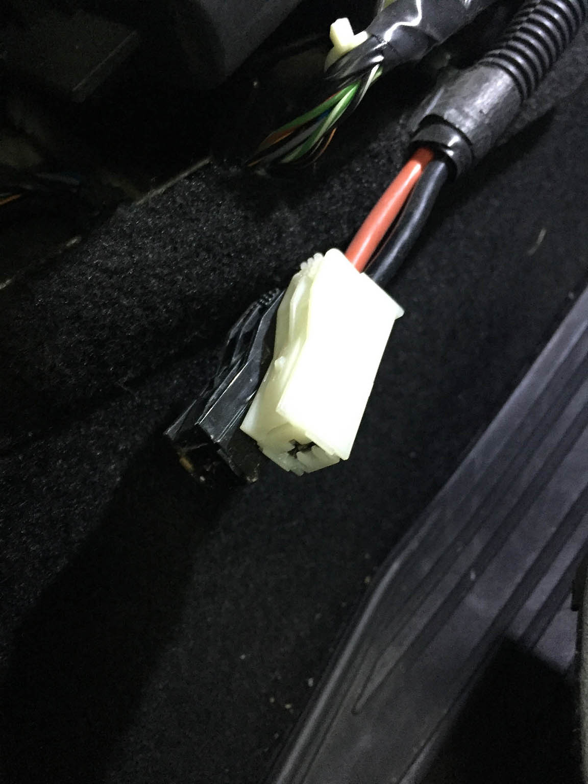

fotopetr
Příspěvky: 260
Registrován: 30.08.2014 00:19
Bydliště: Poříčany
Re: PTC heater
Příspěvek od fotopetr » 08.12.2016 19:38
Pokud v autě přípravu nemáš a najdeš na vrakáči auto které to má, tak je dobré vzít vše.
- pojistku
- topení
- kabel s konektorem silovina
- kabel s konektorem ovládačka
V tom tvém odkazu je jen topení, zbytek se dost blbě shání.

fotopetr
Příspěvky: 260
Bydliště: Poříčany
Re: PTC heater
Příspěvek od fotopetr » 08.12.2016 22:01
Podle mých zkušeností, pokud je tam pojistka, tak je tam komplet příprava.
Silovinu hledej pod kobercem a ovládačka je pod panelem klimatizace

ScorpionSX
Příspěvky: 1847
Registrován: 29.01.2011 18:05
Bydliště: Trenčín, SR
Re: PTC heater
Příspěvek od ScorpionSX » 11.12.2016 16:49
Ok, takže vymrznutý som našiel toto:
Čiže od motora prípravu mám...ale pod klímou som nenašiel nič...kde by to mohlo byť teoreticky ešte schované? Lebo nejaký volný kábel som tam nenašiel... :nixw:
