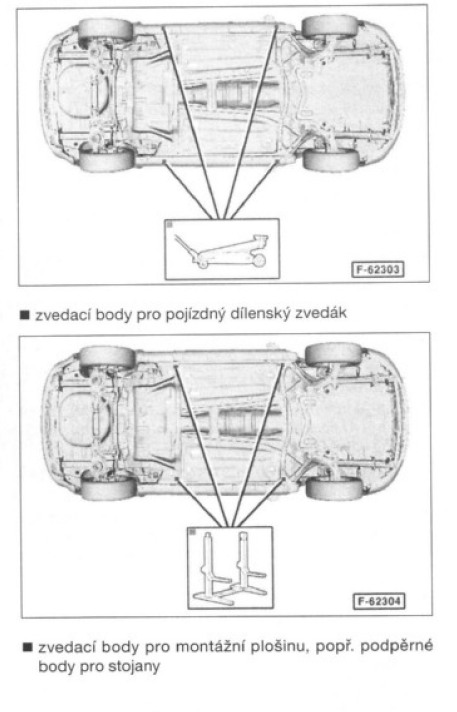

..možná hloupá otázka...ale...kam přesně dáváš to ramínko od heveru?? tedy kde podpírá auto?
..opírat to o práh? ..když je to ploška..nebo někde o rameno kola?

ttix: jo, hever má takovou tu ocelovou korunku, přímo zvedat to tedy nejde, poškodil by se ten protikorozní nástřik, nebo práh - lak nebo prohnul ten lem. Vepředu se to dá opřít o nosníky v podlaze, na hever pak dávám prkénko z tvrdšího dřeva, na něm kousek slabší gumy. Pro zvedání za práh mám z tvrdšího dřeva udělanou "redukci" s výkrojem do "V" přesně na práh, do toho véčka dávám dvakrát přehnutou starou duši. Jinak všechny místa pro zvedání jsou vyznačená v knize "Jak na to?", strana 127.

Díky za pomoc. Knížku "Jak na to?" mám ofocenou (Focus od 11/04,Cmax od 5/03 - z r.2009), ale zvedací body mám na str.64. Na str.127 tam mám cosi jiného. Jenže z té kopie v knížce je prdlajs vidět :lol:

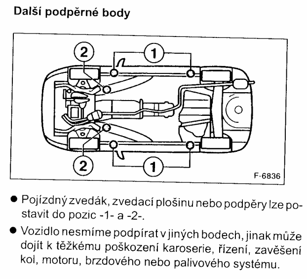

Jo, sorry, já koukal do knížky pro Focus I. Tam je psáno toto(nevím jak to je u FFII):
Klidně to zvedej za práh v místě pro normální hever, ale chce to nějakou vsuvku jak jsem psal, do které profil prahu zapadne, jinak by se práh deformoval.

Díky. To je jiná kvalita těch fotek 8) ... Já tam místo dřeva dal dětskej puk...zatím drží skvěle
