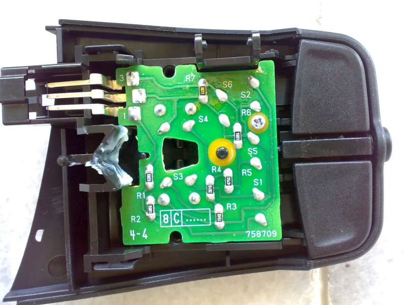

Vrtal jsem se f tom ovladči od radia a asi bych věděl jak a jaké odpory tam napájet. Ale nechápu jak se docílí toho, že na původním tlačítku VOL+ budu mít SET+ a na původním VOL- budu mít SET-
Zatím mi to vychází opačně (na vol+ bych měl set-), nevím co mi uniklo
Případně má někdo/poskytne návod jak se to celé musí udělat

Re: Tempomat
Jestli ti to pomůže ...

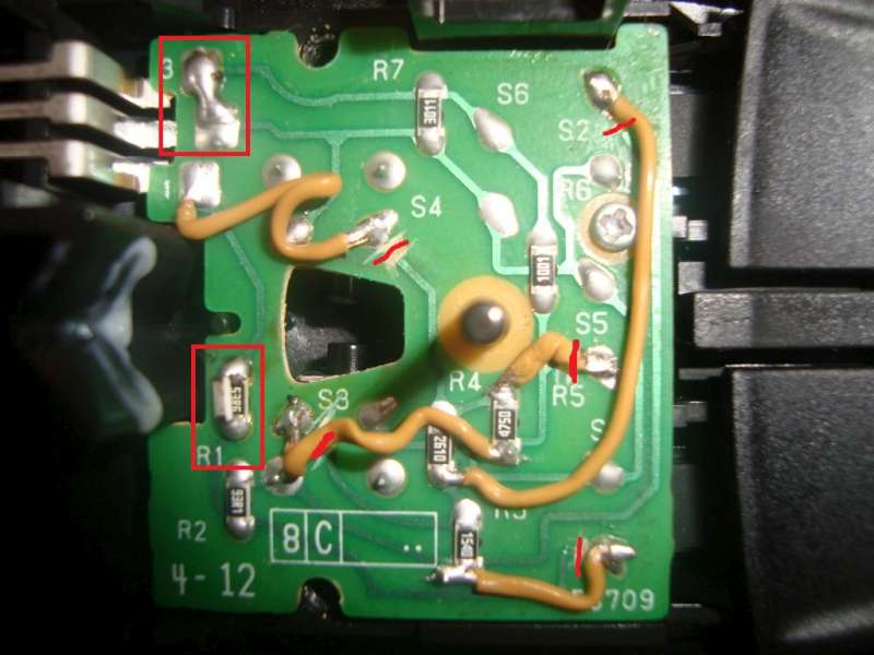

Re: Tempomat
Díky, zkusím to prostudovat a pochopit
Jeden odpor si tam musel přikoupit? jaky?
EDIT: tak když jsem to prostudoval tak nechápu jak můžou sedět ty odpory 120/180/300/520/1000 Ohm
Na tom tištáku jsou přece odpory s uplně jinýma hodnotama
A teda ještě jedna věc mi nesedí a to jestli na puvodnim Vol+ je po takovém zapojení Set+ ? Nezdá se mi to

Re: Tempomat
Vol+ je opravdu Set+ , ale jakej odpor je tam přidaný opravdu nevím. Možná by to věděl Samantus

Re: Tempomat
... samozrejme, ze rezistory nesedi. Je potreba je vyndat a napajet misto nich spravne ... a podle te druhe fotky to vypada i na prehozeni poradi tlacitek (skrabany tistak a dratove propojky).

Re: Tempomat
Dlouho jsem nad tím seděl abych vymyslel nějaké jednoduché řešení s tím, abych musel co nejmíň upravovat, a aby tlačítka byly na pozicích které chci. No už jsem to (snad) vymyslel
Předpřípravu v autě mám (pin 10 a 18 jsou osazeny), a s GEMem snad problém nebude
Ale potřebuju sehnat ten ovladač a rezistory

Re: Tempomat
Tož jsem stávající ovl. přepájel tak abych na výstupu měl...
"ON" 1,12
"RES" 0,6
"SET +" 0,12
"SET -" 0,3
"OFF" 0
Ale nebyl jsem potěšen aktivací v servisu
Týpek prý že to zvládne/aktivuje. Pak jsem to jel zkusit a nefunguje. Vrazil jsem mu do ruky návod na aktivaci pomocí IDS.
Bod 1. udělal, ale netušil co je položka - zkontrolujete si, zda je druha volba "Message from ABS via CAN"
Jinak na mě dneska neměl čas, mám se stavit jindy...
"ON" 1,12
"RES" 0,6
"SET +" 0,12
"SET -" 0,3
"OFF" 0
