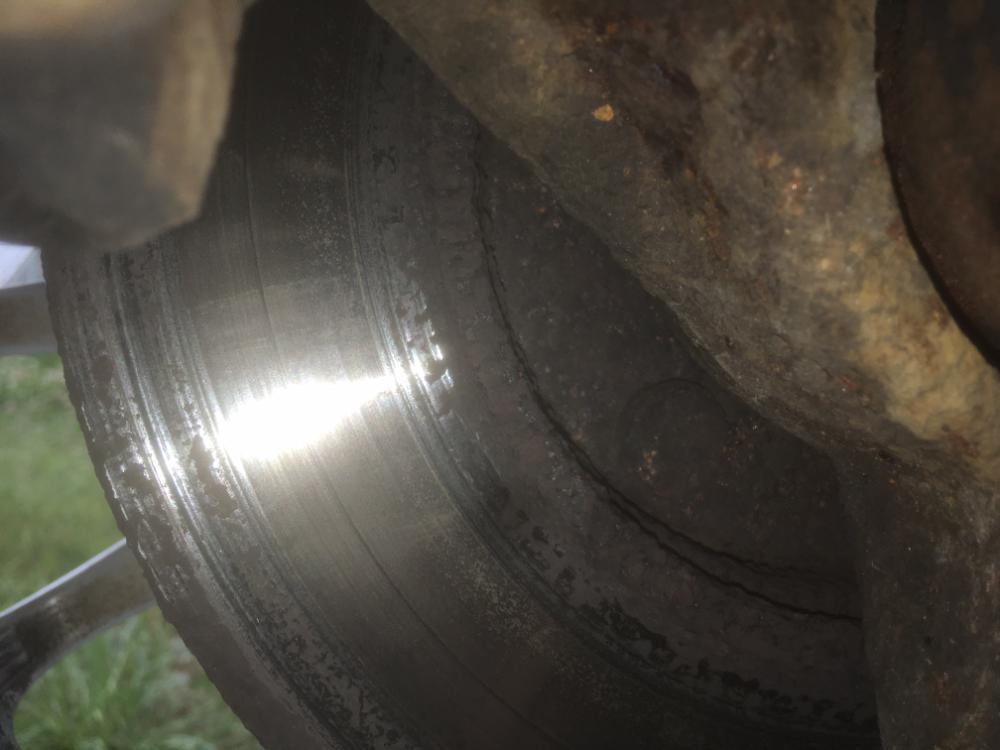

To vlastně nevím proč to nebrzdí na celou plochu, desky i kotouče jsou TRW a jsou postarší, to jo.
Vypadá to takto:

gargulakj píše: 30.06.2023 14:17 To vlastně nevím proč to nebrzdí na celou plochu, desky i kotouče jsou TRW a jsou postarší, to jo.
Vypadá to takto:
OMG, kdyby mě vyhodili z STK za brzdy, kotouče a destičky bude to první, co vyměním. :mrgreen:
Změř si kotouč šuplérou, na každým eshopu je u novýho kotouče minimální tloušťka. Ale na vyhození je ten tvůj už od pohledu.

Tie zvetrane hrbolate okraje nove dosticky aj tak neobrusia. Len to donici nove dosky.
gargulakj
Příspěvky: 467
Registrován: 30.04.2009 17:05
Bydliště: Valašsko
Re: Brzdy
Příspěvek od gargulakj » 30.06.2023 17:12
To jo, jedině komplet nové. Ale to se mi u starého rezavého auta před stk nechtělo kupovat :o

pkadecka
Příspěvky: 4764
Registrován: 18.08.2009 12:39
Bydliště: Kostelec nad Labem
Re: Brzdy
Příspěvek od pkadecka » 30.06.2023 20:38
OMG, jestli si to chceš nechat do další technický, tak to vyměn. A hlavně jestli s tím chceš jezdit. Není to zas taková raketa a dá se to udělat i na ulici.
