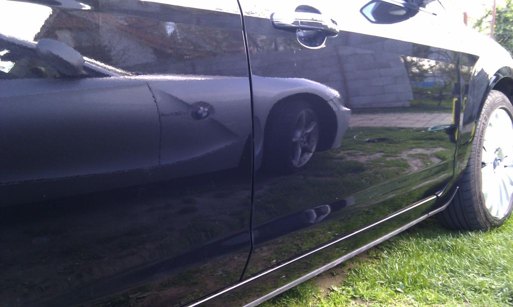

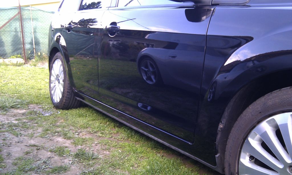

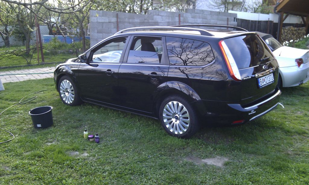

chlapi, ja som to uz zas nevydrzal a po zime som sa asi 6 hodin motal s dodo juicom okolo auta. Sampon - susenie - clay - sampon - susenie - lestenie - sampon - susenie - vosk
Vysledok stoji za to...

Moc pekne, gratuluji, snad Ti ruce neupadly :)) .. Jen kdyby tu karoserii delali fordi rovnejsi, to by bylo neco! :]

A vím jak jeden krok vynechat, po šamponu můžeš rovnou na clay a to bez sušení a po leštění bys taky už mýt nemusel :D ...jinak pěkná práce, určitě sis máknul :bravo22:

To susenie pred clayom nemozem bohuzial vynechat, lebo som to umyval tvrdou vodou a po zaschnuti kvapiek by to nechavalo biele skvrny od vodneho kamena. To ide dost zle dole a navyse som sa bal, aby som to tym neposkrabal. Aj tak to bolo po clayovani o dost viac poskrabane ako predtym. Keby som celu karoseriu potom nezobral Lime Prime - om, tak by to vyzeralo pekne blbo...
