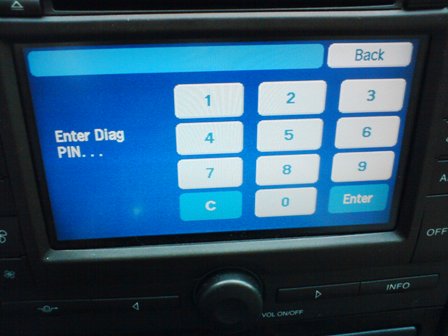

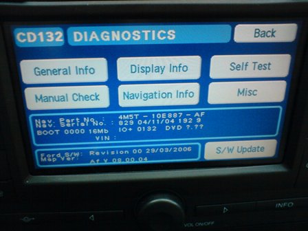

servisne menu :
zapni navi
stiskni a drž MENU :
zobrazi sa ti klavesnica:
po cca 10s stisku "MENU"
zadaj 842520 a ENTER

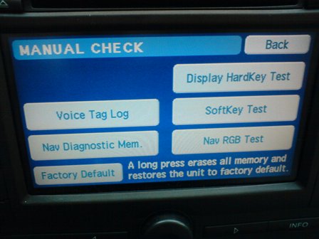

po zadani kodu 842520 sa zobrazi toto: klikni na MANUAL CHECK
klikni MANUAL CHECK
zobrazí sa toto: a klikni na NAV DIAGNOSTICS MEM
klikni NAV DIAGNOSTICS MEM

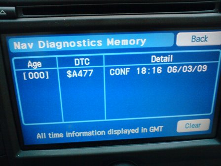

a zobrazi sa ti log s chybovymi vypismi..mne to ukazuje toto :

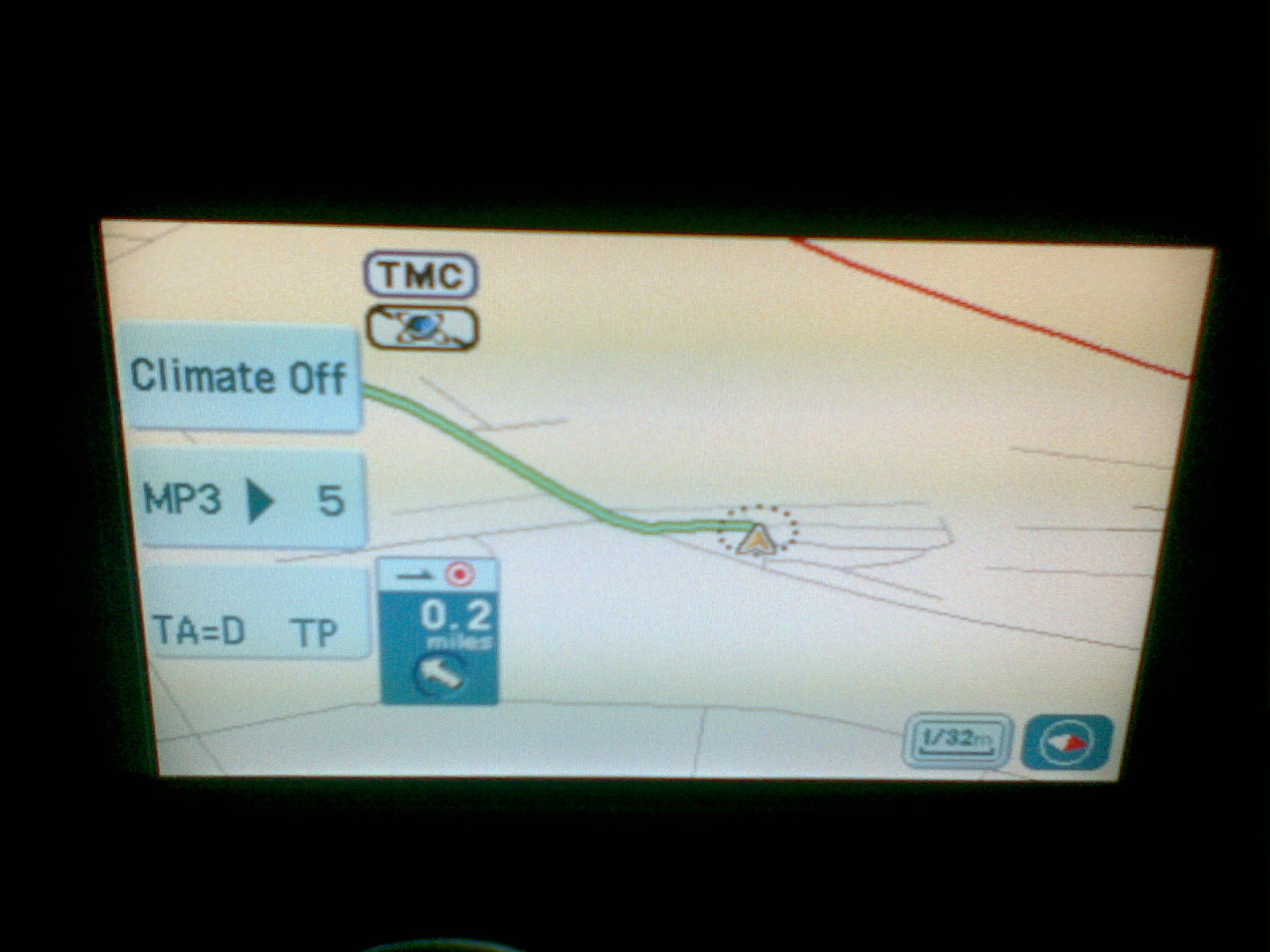

Musím to pořádně vyzkoušet, stál jsem v garáži a jen na místě to zkusil. Maximus dával fotky, název ulice po které se pohybuješ by to mělo ukazovat.

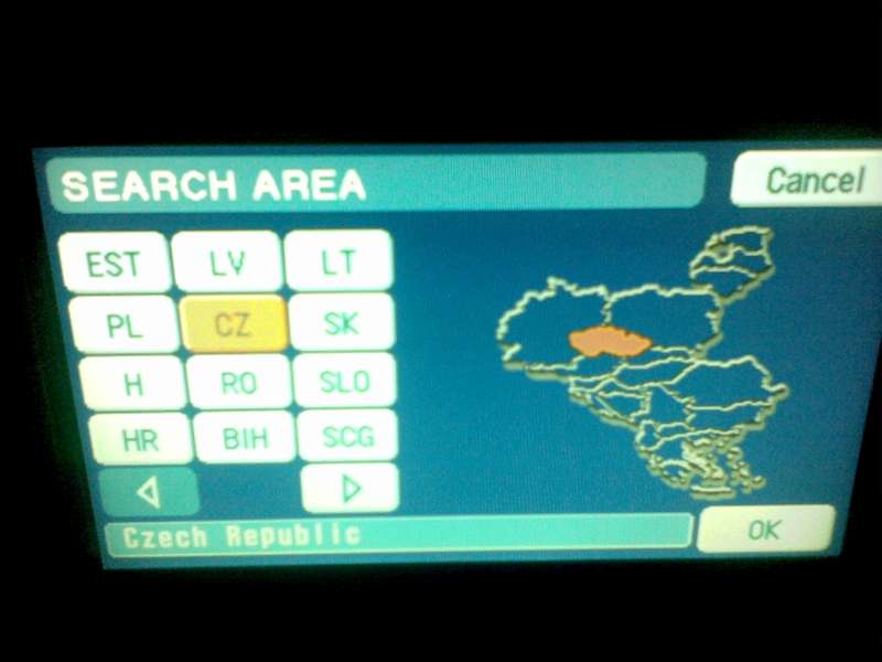

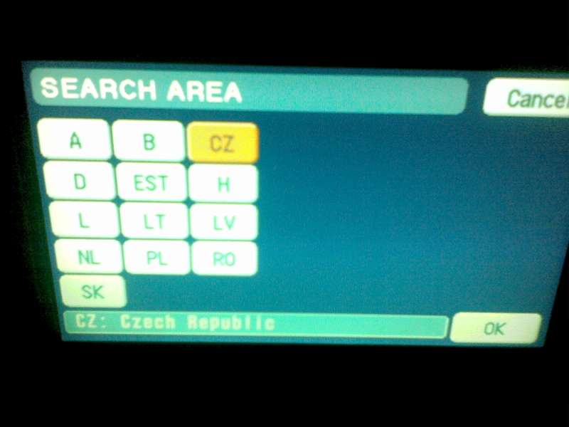

Stačí stáhnout, vypálit (Verbatim DVD-R) a přehodit v mechanice. V nastavení určit zemi.
jama: Ty míle stačilo změnit v nastavení, změnil jsem to až po focení. Díky za ten fotoseriál, hned v pondělí to omrknu, zítra nebude čas. Dám vědět.

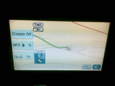

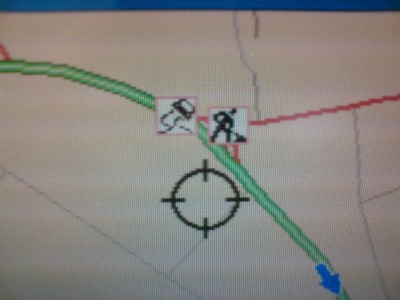

Příspěvek od jama » 08.03.2009 13:49

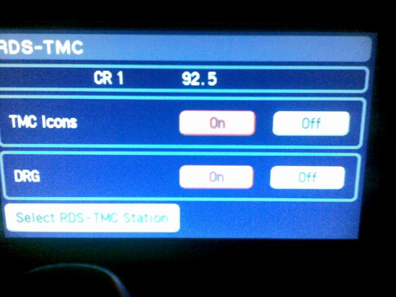

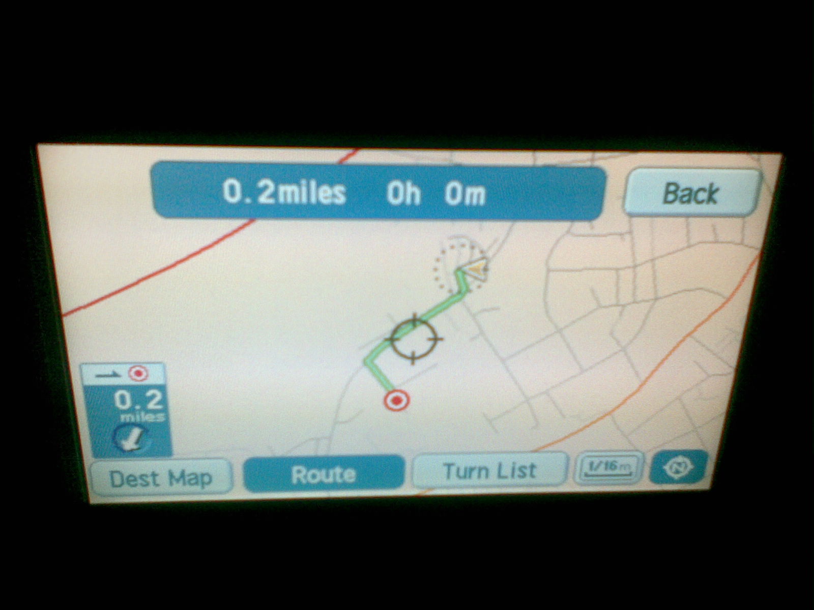

no chlapi, ja som skusal to TMC a zobrazuje to ikonky len tykajuce sa cesty do ciela, neda sa ich nijako vyvolat, nijako sa s nimi pracovat, len si mozes nastavit v tom menu DRG:on/off = ci chces aby brala navi do uvahy pri planovani TMC info alebo nie. tot vsjo. ikonky sa zobrazuju 8) (samozrejme len tie ktore sa tykaju naplanovanej cesty, takze neotravuje to s udalostami,ktore sa cesty netýkaju )

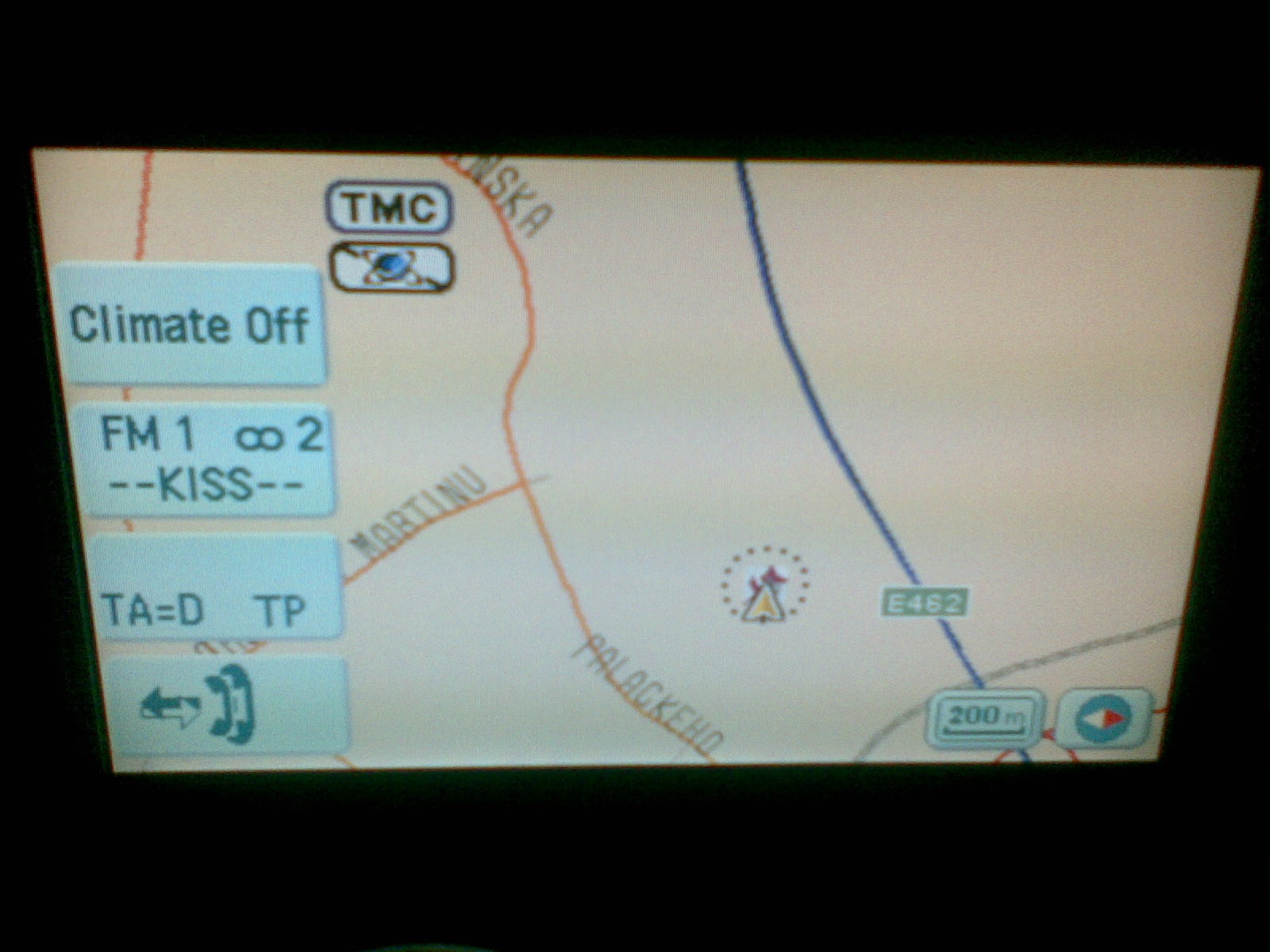

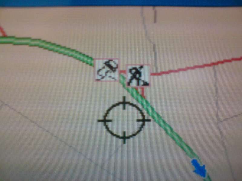

Podařilo se mi najít po usilovném hledání mapu Jaguar, Ford 2007-2008 east. Výhodou je pokrytí celého východu a nechá se s tím navigovat např. do Chorvatska. Co se týče pokrytí je to proti Toyotě bída, velká města slušně, malé vesničky tam ani nejsou. Výhodou je, že funguje hlasová navigace a funkční je i TMC a popisky ulic (viz.obrázek). Nespornou výhodou je i to, že celá mapa má jen 2.7 GB, proto se vleze bez problému na DVD-R. Radost můžou mít i naši Slovenští bratři, protože pokrytí Slovenska se na mapě taky nachází.
