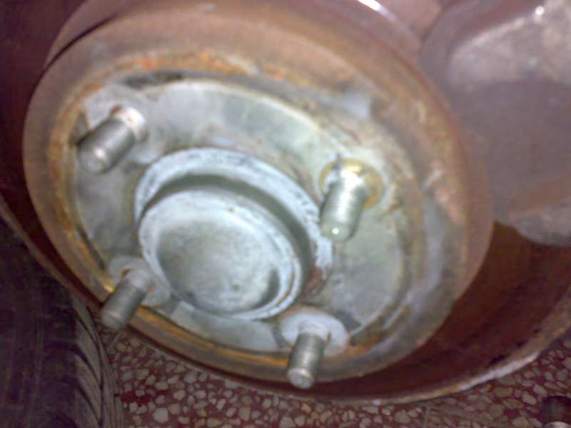

No co se týká chvění pokud lidi dáváte neorigo litý kola, musíte sundat na šteftech zajišťovací podložky který tam jsou z výroby kvůli tomu aby jim kotouče neupadli než tam dají kola. Kolikrát to lidi neudělaj a potom se divý, že se jim zkroutí kotouč a kmitá to. U originálu se to dělat nemusí, protože ty jsou na ty podložky uzpůsobeny.

Moc mi to není jasné, jaké zajišťovací podložky máš na mysli, můžeš poslat nějaké foto :?: Já mám nové alu disky, ale žádné podložky tam nejsou, tak nevím ... :idea:
Meda
Příspěvky: 557
Bydliště: Praha 8
Re: matice kol
Příspěvek od Meda » 25.03.2009 20:02
ybuba píše:Moc mi to není jasné, jaké zajišťovací podložky máš na mysli, můžeš poslat nějaké foto :?: Já mám nové alu disky, ale žádné podložky tam nejsou, tak nevím ... :idea:
Foto bohužel nemám, ale je tam vždy na jednom šteftu taková vějířovitá podložka. No třeba je už někdo sundal. :) Problém to dělá po čase když tam jsou neorigo AL disky.

Znovu jsem na to kouknul, ale po podložkách ani památky a v disku taky není ani žádná drážka nebo zápich pro nějaký pojistný kroužek, takže asi máš zkušenost s nějakým jiným typem disků :idea:

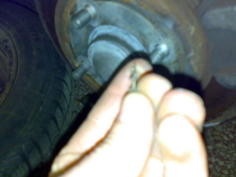

herizn
Příspěvky: 706
Bydliště: Olomoucko
Re: matice kol
Příspěvek od herizn » 25.03.2009 21:49
ybuba píše:Znovu jsem na to kouknul, ale po podložkách ani památky a v disku taky není ani žádná drážka nebo zápich pro nějaký pojistný kroužek, takže asi máš zkušenost s nějakým jiným typem disků :idea:
není to klasický pojistný kroužek(segerovka)jaký si Ty asi myslíš,takže žádnej zápich nikde nehledej,je to jak uvádí Meda vjejířovitá podložka,která vlastně drží v závitu šteftu,pokud Ti to není ani těd jasný,tak Ti to zítra blejsknu pokud to sem nikdo nedá.

herizn
Příspěvky: 706
Bydliště: Olomoucko
Re: matice kol
Příspěvek od herizn » 27.03.2009 21:43
Ford Focus 1,6 Zetec-SE,Futura-74KW-stříbrná metla,11/2001,hatchback5
ybuba
Příspěvky: 560
Registrován: 31.01.2009 00:39
Re: matice kol
Příspěvek od ybuba » 27.03.2009 22:14
herzin díky, teď je mi to zcela jasné :lol: Každý jsme totiž mysleli něco jiné, já ty "podložky" na Alu discích (jak mi vyplynulo z příspěvku od Medy) a ty přímo kola (náboje). Proto mi to nějak nesedělo a musel jsem se zeptat. Akorát jsem ani teď nepochopil souvislost s těmi neorigo Alu disky, to by podle mne nemělo hrát roli, zda je origo nebo ne ... :idea: :?:

Příspěvek od Meda » 28.03.2009 18:17
No ono když to tam necháš tak ten neorigo disk tam nesedí rovně. Máme vyzkoušený, že to potom dělá problémy s brzdama jako když máš zvlněný kotouče. U originálu tahle podložka nevadí, maj ty disky na to uzpůsobený.

herizn
Příspěvky: 706
Bydliště: Olomoucko
Re: matice kol
Příspěvek od herizn » 28.03.2009 22:47
to ybuba:bingo........
