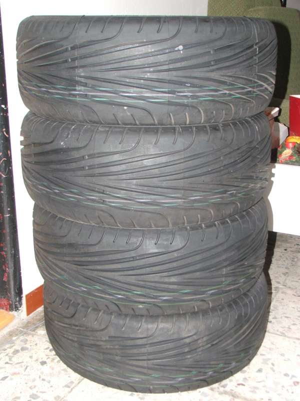

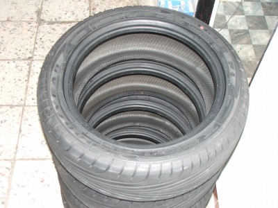

tak je vybrate
dakujem všetkým za pomoc a diskusiu
prijemne prekvapilo že made in germany

chmelko
- Příspěvky: 9134
chmelko
- Příspěvky: 9134
Re: hlasovanie o výbere pneu v 16´rozmere
teraz som riešil obecne vek pneu s pneunetom. Je to dalšia oblast polemizacie ako stare pneu sa možu predavat a ako dlho používat.
od nich mam info, že zakonom sa možu predavat pneu do 4 rokov (tu na fore zaznela info o 2 rokoch) neškodilo by to overit u ineho zdroju. (zaruka je tych 24 mesiacov)
dalej,že je preukazane,že letna pneu si udrží svoje vlastnosti až do 10 rokov od svojej vyroby (čo mi prijde ako velmi optimisticky odhad) a rad by som mu veril.
dostal som info, že mania okolo DOT čísla sa rozmohla prave kvoli zimnym pneu, kde je to opodstatnene kvoli použitiu maksich zmesi a ich nasledneho rychlejšieho starnutia (výkyvy teplot, sol a pod), nikoliv u pneu letnych, kde zloženie zmesi je absolutne ine a aj podmienky su daleko priaznivejšie
