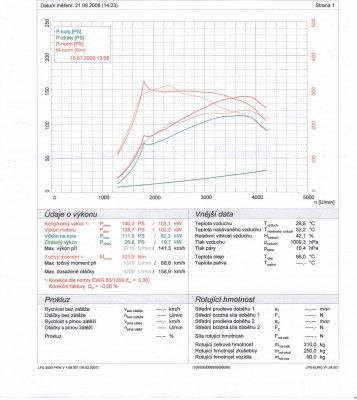

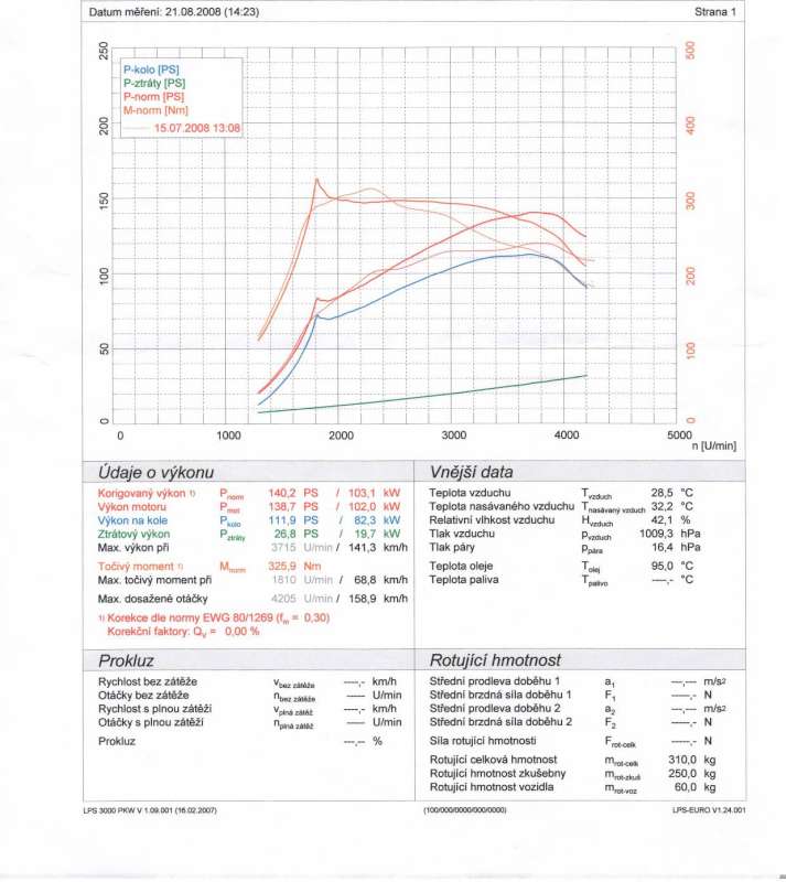

ty vole ! ked som videl 3J graf z merania tak som skoro odpadol. Ten krutiaci moment je fakt sila.Od 1800 - 2600 mas lepsi ktutak ako Antoniova nachipovana 1,8 TDCi :!: 8O Vyhoda nachipovanej je v tom, ze krutak 298 stale drzi az do 3000 ot/min a 280Nm ma az pri 3600 ot/min. Klasicka 1,8 straca dost vyrazne vo vyssich otackach.
Z tvojich hodnot krutaku a vykonu som vsak uplne paf. FAkt dobre :!:

No na fore je aj graf od misoku ked mal este kombi 1.8TDCi a ten vyzeral trosku horsie ako moj.. TU je graf od misoku.
Max. vykon je to iste, ale ten krutak ma o dost aj nizsi aj ten priebeh je "horsi". Neviem cim to bude. Ja som bol pri merani tesne po prvej garancke, bol vymeneny olej, KN filter bol tiez rel. novy a cisty, ale zas auto malo najlepsie casy pred sebou, bo som mal asi 10k natocenych vtedy...

Ondro píše:ty vole ! ked som videl 3J graf z merania tak som skoro odpadol. Ten krutiaci moment je fakt sila.Od 1800 - 2600 mas lepsi ktutak ako Antoniova nachipovana 1,8 TDCi :!:
aby to nebolo nakoniec tak, ze cipovanie tychto malych objemov (benzinov ci dizlov) nema ziadny zmysel :idea: :wink:
treba merat vykon pred aj po cipe, na tej istej brzde :idea:

Ono je to ako pise ondro, ten narast v tych najsilnejsich otackach, tam priesor asi nie je. ale ide o to posunutie prepadu krutaku do vyssich otacok, to spravi sakra vela...

Příspěvek od Ondro » 27.05.2009 10:54
killerhammer mas pravdu. meranie bolo robene pred upravou a po uprave. A ten rozdiel bol sialeny. 3J ma statsie na dobry kus lebo co auto to ina charakteristika. Len pre info - 1,8 TDCi pred chipom mala iba 109 koni a po chipe 140 koni. A aj krivka krutaku bola uplne inde. vdaka chipu fofo dost ozilo. najviac sami ale paci pri jazde to, ze pri 1800 ta nakopne a krasne ta taha az po 3600 ot/min co je uplne inde. Robili sme aj priamo porovnavacku na dialnici. Isli sme vedla seba na rovnakych stupnoch a na signal sme dali plnu knedlu. s Chipom ma prakticky hned utrel. Rozdiel bol viac ako 2 auta (myslim na dlzku) Na maximalku sa tiez dostal rychlejsie ako ja a 210 km/h nebol vobec problem. Ja ked chchem ist 210 km/h po rovine tak potrebujem dlhy rozbeh.

Tu je graf z prveho merania - je o nieco horsi ako pri druhom. Davam tento lebo ten druhy som nenasiel.
Info od Koisovcov - dokazu konkretne z tohoto motora dostat max. 150 koni ale to je uz vraj moc. 140 koni je podla nich ideal. Pozri Bluefin dokaze dat navrch cca. 25 koni tak v tvojom pripade budes mat 150 koni. Navyse vzdy existuje moznost dohody s Koisom, ze vyskusas a ked nebudes spokojny tak ti daju spat a vratia peniaze. Nieco obdobne mal predsa Misoo.
