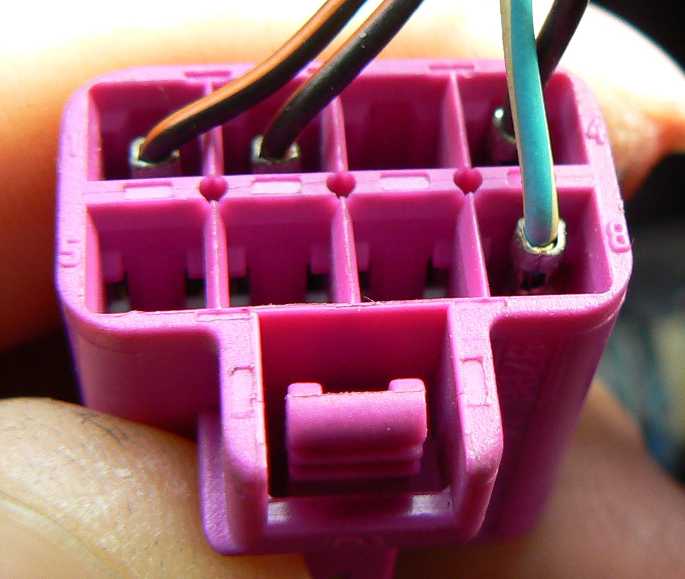

Re: digiklima mondeo funkce před a po FL
Tady je foto původního konektoru a jsou tam dva černohnědé dráty což nepasuje na nové zapojení, a já zapojil ten na dvojce a běháto.

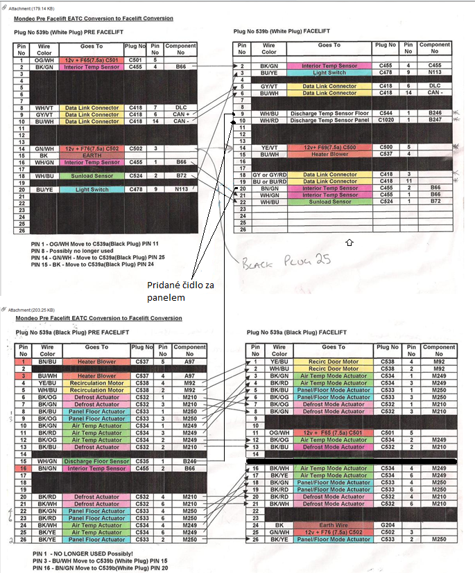

Pozor ten plánek na přepinování má dvě chyby, až to dám dohromady tak ho sem dám opravenej.
Takže, jak jsem byl nadšenej z nového panelu tak jsem si zapoměl udělat test klimy, což ni došlo záhy protože to divně topilo. Po testu klima hlásila dvě chyby A297, A299. Samozřejmě špatně zapojené čidla teploty. Tady je správné zapojení a test klimy 88
Už jsem to udělal, hraje to i ovladač funguje.. Ale teď v pr*li! Dodělal jsem tu klimu a nefunguje mi to, ani se nerozsvítí ovladač.. Všechno mám osazený tak, jak jsi sem dal, ale něco mi tam nesedí.. Z černýho konektoru PIN16 má jít na bílý konektor PIN20 a tam má dopsaný i to čidlo teploty.. Musím změřit, jestli jde do ovladače vůbec napětí.. Jestli jsem to nevyzkratoval, jak jsem vyndaval jednotlivý PINy
Pokud jsi to nepřepojoval se zapnutým klíčkem tak to neskratuješ. Ty piny jsou správně z černého 16 na bílí 20 tento kabel je společnej pro všechny čidla, čidlo v podlaze za panelem interiér a sluneční.
Někde za palubkou se rozděluje ke všem čidlům a odnich to jde zpátky do ŘJ klimy, proto to nové čidlo které tam přidáš musíš napojit na pin 20 v bílém konektoru.
A pozor pin 14 na bílém musíš taky roždělit a dát ho do pin 14 bílí a pin 25 černý!!!
