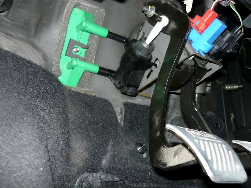

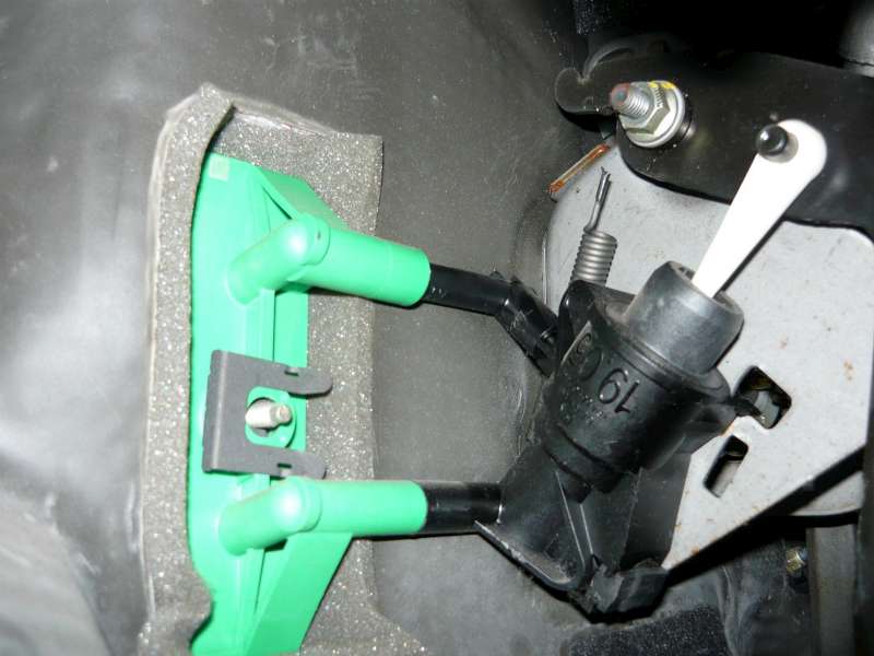

Tak mám možná lék na problémy s řazením rychlostí, hlavně při prvních studených rozjezdech po ránu.abe píše:Ahoj, já jsem měl taky problém se řazením hlavně v zimně.Jak byl motor na druhý den studeny, tak jsem měl problém zařadit jedničku nebo zpátečku.No a ostatní rychlosti staly taky pěkně za prtŘíkal jsem to p.Dudíkovy z Kravař a on na to řek (jestli jsem to správně pochopil), že je nějaká hřídel rezavá a špinavá(v zimě ta špína zatuhla).Musel rozhodit motor s převodovkou, jak se mění spojka, tam je taková hřídel, kterou vyčistil a promazal a od té doby bez problému l
Zjistil jsem, že spojkový pedál byl níže než brzdový pedál, tak jsem se díval podrobněji okolo spojkového pedálu a zjistil jsem že je tam prasklá pružina na vracení spojkového pedálu. Pokud jsem ho nohou vrátil zpět, do roviny s brzdový pedálem, vše bylo OK. Mrknete na fotku, jestli nemáte podobný nebo stejný problém!!
To znamená, že pokud jste opustili auto a jako poslední, jste zmáčkli spojkový pedál, zůstal vyset někde v půlce a po ráno nebo vychladnutí auta, jste mačkali spojkový pedál od půlky a to nestačí k přetlačení spojkového válce v převodovce, a časem až se v autě ohřálo se částečně uvolnil pedál do původní polohy!
