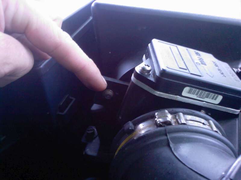

gargulakj píše:Takže při čištění ten váhy vyčistit jenom konektor jo? Nebo se dá nějak vyšroubovat a neco ještě na ní vyčistit? Já mam auto po faceliftu takže já ji mám blbě přistupnou :(
Musíš ji vyndat ven.oddělat spojku z té gumové hadice a uvíš na té váze 2 šroubky.Odšroubuj je a váhu vytáhni.je to jen malý kousek plastu.Když ji vytáhneš,tak už uvidíš ty drátky.jsoum tam 2.posílám fotku

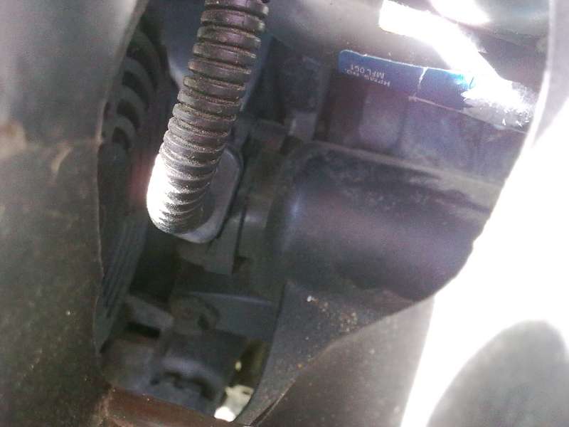

Tak jsem hledal a nejspíš i našel.. ale nejsem si jist jestli je to vaha vzduchu... ale jestli jo tak to nemám sám šanci vyčistit... :(
Takto vypadá moje 1.6ka rok 2002 (Facelift)
motor benzin 1.6 rok 2002 (facelift)
Tady je to trochu blíž kde si myslím že je váha vzuchu
A tu detail... Vedle toho konektoru je hned alternátor a k těm šroubkům absolutně žádný přístup :(
Detail..
Detail..

tak z toho jsem zmatený.Tam kde ukazuješ,že máš teď maf,tak ja mám odvětrávání klikovky.A k čemu je ta váha přidělaná??Ona odesílá informace teplotě nasávaného vzduchu a když nejde z filtru,tak nevím jak to funguje.Na té poslední fotce ji ale vúbec nevidím.Takto to vypadá na mojí 1.6

Ještě mě napadlo,že ta váha nemusí vypadat stejně jak ta moje. zkus vyšroubovat ten válec,který ti jde z krabice filtru vzduchu jak to ukazuješ na té první fotce.To musí být ono.
Re: Problém s otáčkami
Napsal: 02.06.2010 20:09
od petulak
Tak to je záhada, kde je? Ale k tý trubce u filtru nevedou žádné dráty. Chtělo by to vidět na vlastní oči, z té foto nic nevyčtem, No-zkus dále hledat.

To mě taky zaráží,že tam nevede žádný konektor,ale múže být jinde.Jak jsem se díval na váhy vzduchu,tak tvarem byly odlišné,ale pořád na ten samý model.

Mně to zas příjde,že to je jen otočené a ta krabička je zespoda :nixw: ale to by sis asi všimnul.
Podle všeho jde o tento typ motoru http://moto.allegro.pl/item1044898097_f ... _lift.html ale tam ta váha normálně je.

Podle informací co mám, tak můj motor (předpokládám, že mám stejnej jako gargulakj) nemá MAF, ale MAP - měřák podtlaku. Je to prej ještě složitější než MAF. /Na sání také nic nemám a myslím si, že je umístěn jak píše gargulakj./ Otáčky mně taky zastudena houpou a zatím jsem skončil také na tomto dílu.

Aha.. tak to co jsem vyfotil bude MAP jak píšeš.. v autokelly ho maji jako Snímač tlaku sacího potrubí EPS
Kdyby k tomu byl aspon nejaký přístup :(
