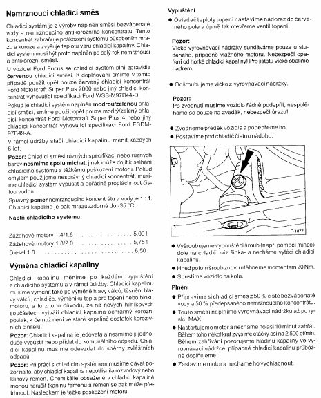

prosimvas nemate nekdo foto kde je ten ventyl abych tu kapalinu vypustil?
:oops: :oops: :oops: :oops:
diky moc
pelen
Příspěvky: 9259
Příspěvek od pelen » 30.07.2007 20:41
harmonek píše:prosimvas nemate nekdo foto kde je ten ventyl abych tu kapalinu vypustil?
diky moc
(222.94 KiB) Staženo 320 x
