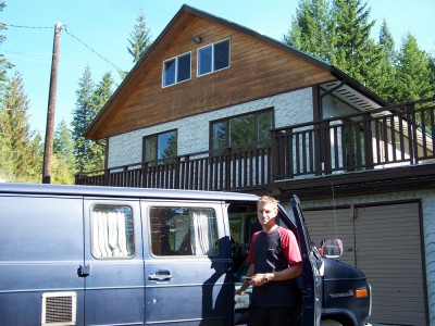

Damone, v Kanade jsme loni byli v domku (drevostavba) s následujici skladbou steny zevnitr ven:
sadrokarton
parozabrana
10 cm polystyren (domek byl starsi, ted davaji 15 cm)
8mm vodeodolna preklizka
rabovaci pletivo
omitka
Je postaven take v mirnem svahu, vchod je na urovni okoli do haly, ktera prechazi do svahu do sklepa. Cast podlahy ve sklepe je jen udusana puda, ktera se obcas vlhci, protoze tam ma uskladnene brambory a pro ne je to idealni.
Vytapeni je reseno krbem v hale s rozvodem tepleho vzduchu samotizne otvorem v podleza do kuchyne, otevrenym schodistem do pater, s moznosti rozvodu ventilatorem do podlaznich pruduchu umistenych pod okny, jehoz zapnuti je blokovano dosazenim nastavene teploty.
Po dobu, co domek stoji, se nevytvorila nikde zadna plisen.
Temer shodnou skladbu steny ma domek postaveny na male vodni elektrarne blizko Bobana.
Bracha ted projektuje celou farmu, kde budou domky se stenami ze slamy.
Narychlo vybrana fotka - je videt druhe podlazi a podkrovi, nad garazi je terasa na kterou se vchazi z druheho podlazi prosklenymi posuvnymi dvermi, za autem nalevo od garaze je hala s krbem.

Pěkně řešený a který myslíš domek u Bobana?pelen píše: Temer shodnou skladbu steny ma domek postaveny na male vodni elektrarne blizko Bobana.

Damone, domek je na rece blizko nejakeho zamku kousek za HB smerem k Ceske Lipe.
