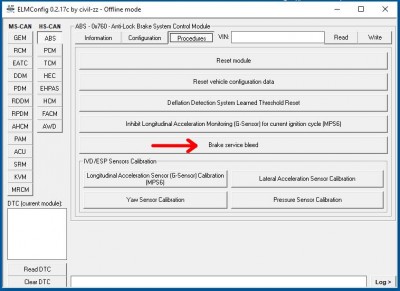

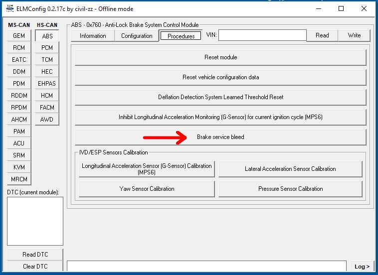

Kluci,
nevím, jak IDS, ale ELM config, který používám, toto má v procedurách ABS modulu:
- jenikHK
- Příspěvky: 3129
Re: Výměna brzdové kapaliny.
Jinak ano, při obvyklé výměně kapaliny by toto nemělo být třeba řešit, pokud se mění kapalina pravidelně, v obvyklých 2-letých intervalech, tak bych se tím nijak extra nezabýval. ABS modul se "propláchne" při první aktivaci ABS.
Nicméně je to přepsaný servisní postup, jak vyměnit maximum kapaliny v systému a je to pár kliknutí, takže proč ne?
Nemluvě o tom, když se výměnu někdo vybodne a nebo není známa servisní historie.
A jaký je ten postup s ELM? Na to se kliká při otevřených ventilech na brzdách?
