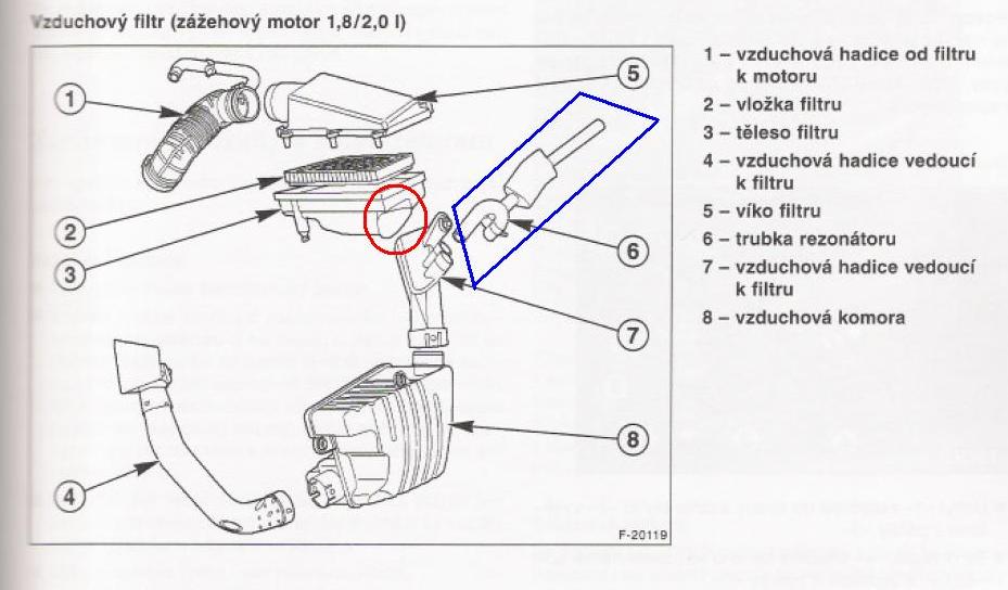

Jenom násos airboxu by to nedělal - my s IC to máme taky odpojený :wink:
Re: Volnoběh
Napsal: 27.12.2011 14:14
od Yeshterr
Já myslel, že je na tom ještě něco navěšenýho :arrow:
Červeně - tam to bylo odpojené
Modře - ten rezonátor jsem myslel, že nešlape jak má.
Uvidím, jestli si ř.j. nepřepíše po tomto zásahu adaptační mapu, jak mi deklík vysvětloval

aha, tak vzduchovou komoru my dehťáci asi nemáme :) Nicméně nečekej na ŘJ a resetuj jí odpojením baterky a snažením se nastartovat nebo tak, pak chvilku počkej...však to sám znáš líp než já ;-)
Re: Volnoběh
Napsal: 27.12.2011 14:33
od Yeshterr
No, líp to asi neznám, ale možná jí preventivně odpojím. Ta nová mapa se tam načte zachvilku, jak jsem se u deklíka na diagnostice přesvědčil. Ale jak vidím to jimmiho videjko a srovnám to s tou svojí hujdou...jinak u Duratecu je odvětrání klikovky ta hadice, co jde do sání?
(na to obrázku výše, ta tenká, co jde do té tlusté vrapový, která spojuje airbox se škrtící klapkou - č.1)
