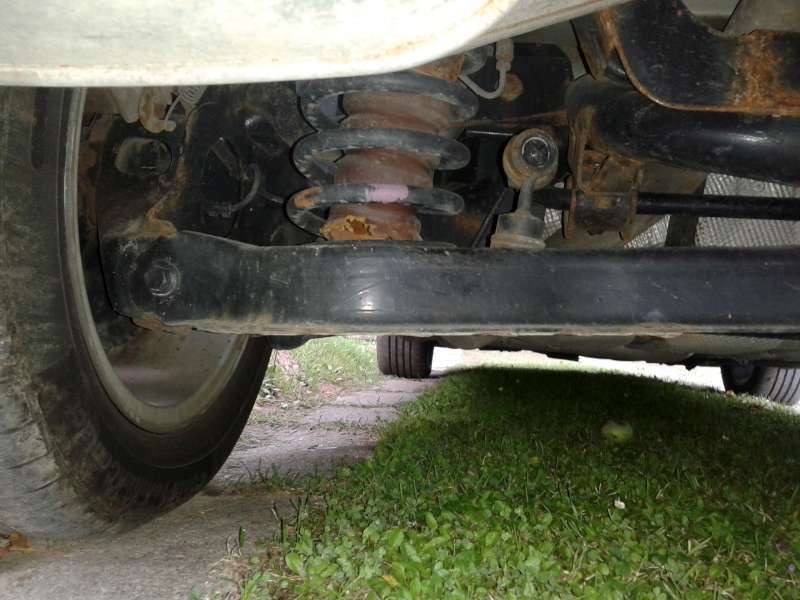

Vrazim to sem, já podvozkem nepolíbený
jsem objevil roztržený toto... jak se to jmenuje, k čemu to je, mám to vyměnit, co to stojí?
Díky
Díky
- Příspěvky: 4257
Re: pruziny
Kotíku tady zhruba uprostřed muj příspěvek http://www.ford-focus.cz/forum/viewtopi ... &start=330
Jsou to gumové dorazy aby ti náprava netřískla natvrdo při maximálnim propružení nebo zatížení napravy přes limit
- Kóťa
- Příspěvky: 9765
- Bydliště: Střední Čechy
Re: pruziny
Aha aha... doraz tlumiče
Budu si pamatovat. Tak ho zatim můžu takhle ještě nějakou dobu vozit,ne? Dokud se nepřihlásí zvoněním či se nezačne sypat víc?...?
Případně jak složité je to vyměnit? Musí se půlit motor a mění se to přes výfuk nebo je to jednodušší?
