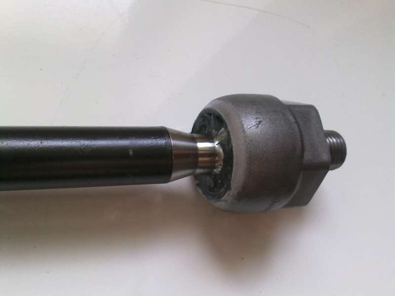

Tyčka řízení nová
Tyčka řízení nová

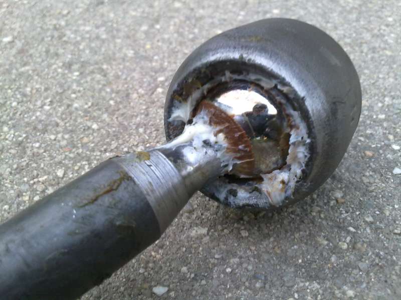

Stará tyčka řízení - původ vrzání! Na krajích jsou sice ještě vidět zbytky maziva, ale zevnitř vylézá rezavá kaše.

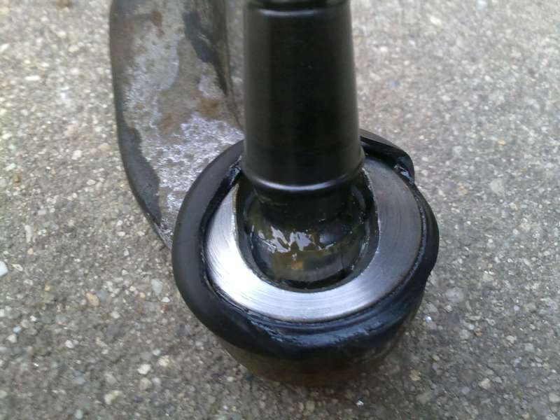

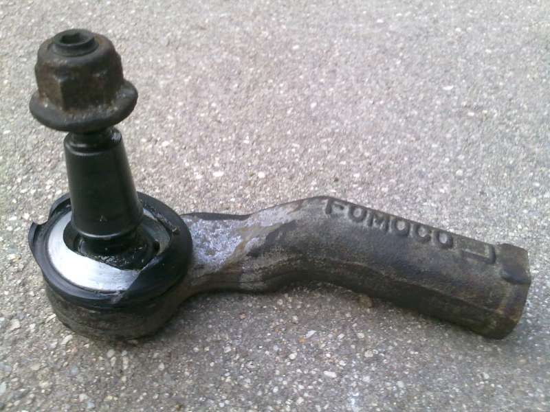

Čep řízení, který byl dle mého názoru v pořádku. Bez vůle, s velkým množstvím maziva, manžeta nepoškozená. Na fotografii po destruktivním odstranění gumové manžety.

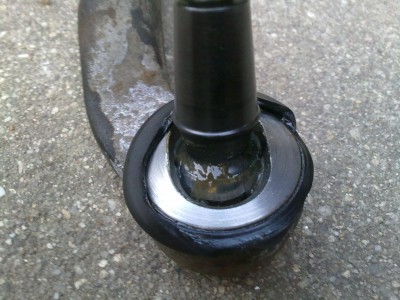

Detail. Po částečném setření maziva, aby bylo líp vidět.

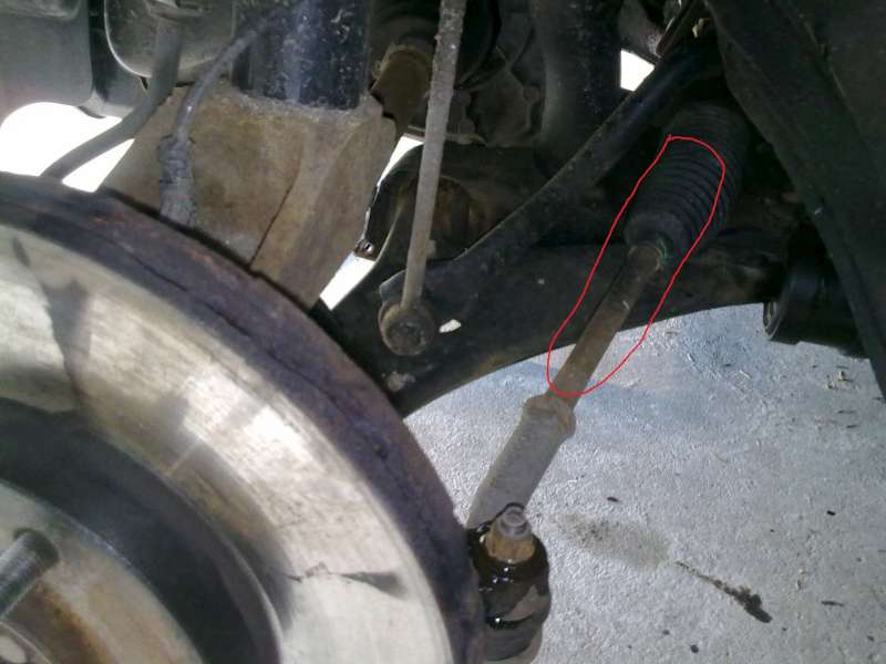

Tyčka řízení, jakože od hřebenu ze strany jedné a zašroubovaná do čepu řízení na straně druhé?
Mondeo mk4, 2.0i, 2010
Špíz
Příspěvky: 396
Registrován: 19.02.2009 12:59
Bydliště: Českobudějovicko
Re: vrzání od přední nápravy
Příspěvek od Špíz » 10.06.2011 22:42
Tyčka řízení - axiální táhlo.....

Špíz píše:Poznámka: Stará tyčka řízení - původ vrzání! Na krajích jsou sice ještě vidět zbytky maziva, ale zevnitř vylézá rezavá kaše.
ono staci ji vycistit a nove promazat . je to jeste levnejsi .
