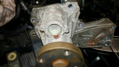

U mě poslední netesnost nalezena u čerpadla na chl kapalinu, co u mondea jede pro topení. Dvě pásky a netesnily. Zkusim dát příště fotku
- vita_k
- Příspěvky: 4023
- Bydliště: Brno a okoli
Kapající chladící kapalina 1.6 ecoboost
Únik už podruhé. Snad je to vidět.
- vita_k
- Příspěvky: 4023
Re: Kapající chladící kapalina 1.6 ecoboost
dalsi unik odhalen pri vymene rozvodu. Snad se to zase zlepsi. :-)

Tak resim take ztratu vody, nikde nic viditelneho pri natlakovani okruhu an pri zahratem motoru , na vicku oleje nic neni, vubec zadny slem. Zkouska vody na CO2 jen minimalni znatelne zbarveni.
Rekl bych ze se ztraci spise na kratke vzdalenosti. Veskere zde napsane napady jsem prolezl a bohuzel.
hudyss77
- Příspěvky: 437
- Registrován: 23.01.2018 19:06
Kolik se toho ztrácí? Mě se ztrácelo dost i za krátkou trasu a nakonec to bylo taky těsnění termostatu.
V servisu bylo auto na zvedáku a koukali jsme na to zespodu s mechanikem a nikde nic neteklo. Až když jsem povolil víčko nádržky a uvolnil se tlak v okruhu, tak najednou byl vidět ten lehký vodopád od termostatu.

5 -8 jizd cca po 10km a zmizi odhadem 3 deci, pak hodi cidlo hladiny varovani,
kolem termostatu udajne nic neni videt, mechanik to mel zahrate a i natlakovane a nic neobjevil
muzes mi prosim hodit pripadne fotku kam se presne zamerit , diky

Když zrovna žádnou fotku nemám, ale když si stoupneš před auto, tak lehce vlevo. U Cmaxu byl myslím schovanej za alternátorem, takže se musel odstrojit předek a alternátor ven, jinak se tam nedostal.
A já dnes akorát šel do garáže, že to nechám dobít, když teď moc nejezdím a jak koukám, tak mi chyběl asi 0,5l kapaliny
Nevím za jak dlouho to uteklo, týdny jsem motorový prostor nekontroloval. Ale u sebe tipuji vodní pumpu, byla vidět kapka na plastu za pravým předním kolem.

diky, ja koukal prave napravo a tam je jen cidlo, pri rozvodech na pumpe mrazova zatka byla taky hodne od zaschle kapaliny

Tak klidně to může jít přes ni. Mě před nějakým rokem to na pumpě šlo taky touto cestou ven. ¨
A teď jsem zvědav kde to budu mít já.
