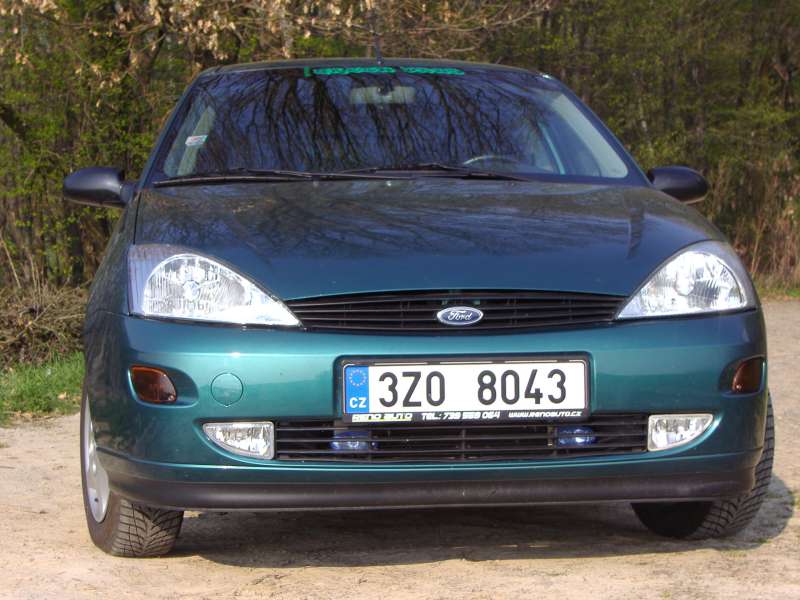

Kota super navod..svetla jsem montoval na podzim a celou zimu na ne peju jen chvalu, pouzil jsem take filsony a take pod spodni mrizku, jen s tim rozdilem, ze jsem tam nemel ten plast, do ktereho bych to mohl montovat,tak jsem to pridelal nahoru primo do nosniku predniho narazniku.. Sice nez jsem se odhodlal to vyvrtat, tak jsem mel slabsi chvilku, ale povedlo se, prinytoval jsem zahle plechy, na kterych to mam uchycene..dobre je to videt zde. Dalsi fotky se svetlama zde.

hosi, vy s tema maskama pred FL to mate v pohode, ale ja nevim, jak bych to tam pasoval... Treba nekdo poradi.

Zkus se podivat pro inspiraci uplne na posledni stranku navodu, co jsem si udelal z fora..Ted uz ale nevm, kdo to tak ma udelane a jestli je to pred nebo po FL..ale mozne reseni to snad je..
