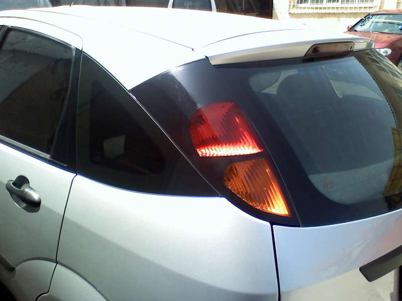

roman.bmx píše:Jo je to hnus. Ale už pořád dokolečka tu píšu že chci zkusit stříknou spodní světla ne vrhní ku*va.
Ku*va a mezi tim je ve vysledku rozdil????? :lol: :lol: :lol:
Vzdyt se podivej jak vypadaji ty horni!!!! :roll:
Ale je to tvuj nazor, takze klidne strikej!!!
:wink:

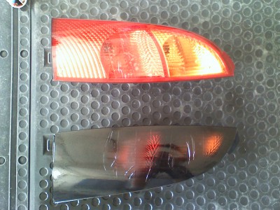

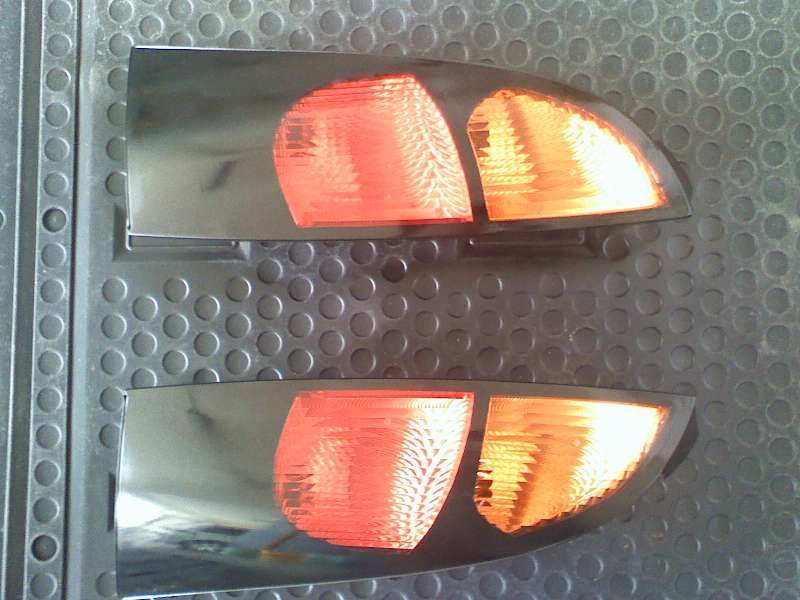

Já se vmísím do diskuze a poradím - při nástřiku je lepší mít světlo ve vodorovné poloze (sundané z auta) - můžeš dát větší vrstvu a nebude to stejkat! Když dáš moc tenkou vrstvu, tak ti to může zůstat matný a to je hnus! A pak to vem ještě párkrát leštěnkou a nepoznaj nic ani šťouralové na technický! :D

Jo dík. Jasně že odmontovávát to budu na autě bych nikdy nic nestříkal. A jako leštěnku zkusím vosk na na auto. Nebo sem to špatně pochopil ?
