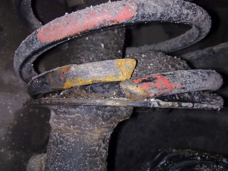

Zdravím pánové.
Vím že se tady řeší poněkud jiné téma, ale jak jsem zde dočetl, tak na Focusech převážně kolem roku výroby 2004 až 2006 byla špatná série pružin předních tlumičů. Všem to prasklo při stojícím autě, ale k těm já bohužel nepatřím. Dnes ráno při cestě do práce mi praskla pravá přední pružina a k mé smůle nejen že se vzpříčila a vzala sebou co potkala,ale dokonale mi prořízla kolo na dvě půlky a já skončil ve smyku.Můžu děkovat bohu,že jsem jel 50km/h v obci a né jak před pár dny docela svižně po dálnici!!! Tak pokud někdo máte auto z tohoto roku, nebo nákup pružin z tohoto roku, tak si to raději zkontrolujte,protože ve vyšší rychlosti může jít o život. A tady už končí legrace, zvlášť u rodinného auta!!!!

bohužel se s vámi musím podělit i o svou zkušenost s prasklou přední pružinou. Při pomalém couvání na parkovišti mi praskla pružina u pravého předního kola na mém autě Ford Focus Sedan, 1.8 benzín, r.v. 99.
Můžu se zeptat na radu, zda byste doporučili znovu do auta zamontovat originální pružiny (které dle uživatelů tohoto fora bohužel hodně praskajíú, nebo pružiny jiné značky. Rád si vyslechnu vaše zkušenosti.

Taky se pripojim...u stojiciho auta mi praskla predni leva pruzina..FF r.v.99...vymenil jsem samozrejme obe..

Zrejme to nie je len problem focusov 2004 - 2006. Ja mam 2002 a moja lava predna dopadla takto...
