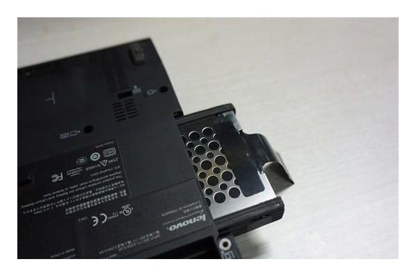

Ak to je "normalny" NB, najradsej vyberam HDD, dam do USB ramika a kopirujem:
https://www.alza.cz/levne-pevne-disky/e ... 843369.htm
"Normalny" NB ma jednoducho vyberatelny HDD, idealne business rady, napr. ThinkPad - jeden srob a je vonku.: Ak sa s tym ches ondiet co najmenej, pripoj ich oba na jednu siet (na internetovy router doma/v praci, moze byt wifi, idealne vsak kablom, bude to kopcit rychlejsie), hod tam TeamViewer verziu 11 a posli mi IDcka, ja to nakonfigurujem a mozes kopcit.

No ne, nejlepší je asi vážně vytáhnout disk, to je skoro u všech ntb na max 3 šroubky a přes kabely do USB to přetáhnout..
Dneska ntb 2 sloty v zásadě maj jen některý - jedná se o zaslepenou díru, kam lze dát buď cd mechaniku, nebo HDD zasazenej do redukčního rámečku.. Bývá to u menších ntb, kde není automaticky cd mechanika, větší ntb (od 15") maj mechaniku, nemaj tedy možnost interně připojit druhej disk..takže otázka i zní, o jaký ntb se vlastně jedná
