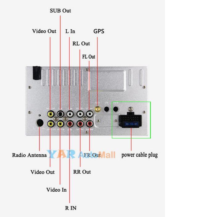

Zřejmě bysme potřebovali podrobnější popis toho konektoru power cable plug - označen zeleně na obrázku
A pak zkontrolovat jestli kabely z rádia, které by měli směřovat k reproduktorům, jsou na správné pozici v konektoru propojující originálním konektor ford...
Na obrázku PART A pin 1 až 8

Tady posílám schéma zapojení samotného autorádia.
Re: Multimedia a navigace focus II
Napsal: 20.01.2015 16:57
od MK2
No výborně, teď by to šlo bezproblémů zapojit tak, aby vše fungovalo :palec_nahoru:
Teď to můžeš zkontrolovat kam vedou vodiče...

A nevíš co jsou ty dva horní vodiče, označené SW1 a SW2? Díky.
Napsal: 21.01.2015 16:43
od ZaQik
propojeni DO radia (+ se musi naprogramovat)

Tak nakonec byl problém jen ve špatně připájeném konektoru v autorádiu :hhura: ted si s tím budu hrát, snad se nevybourám 8)
