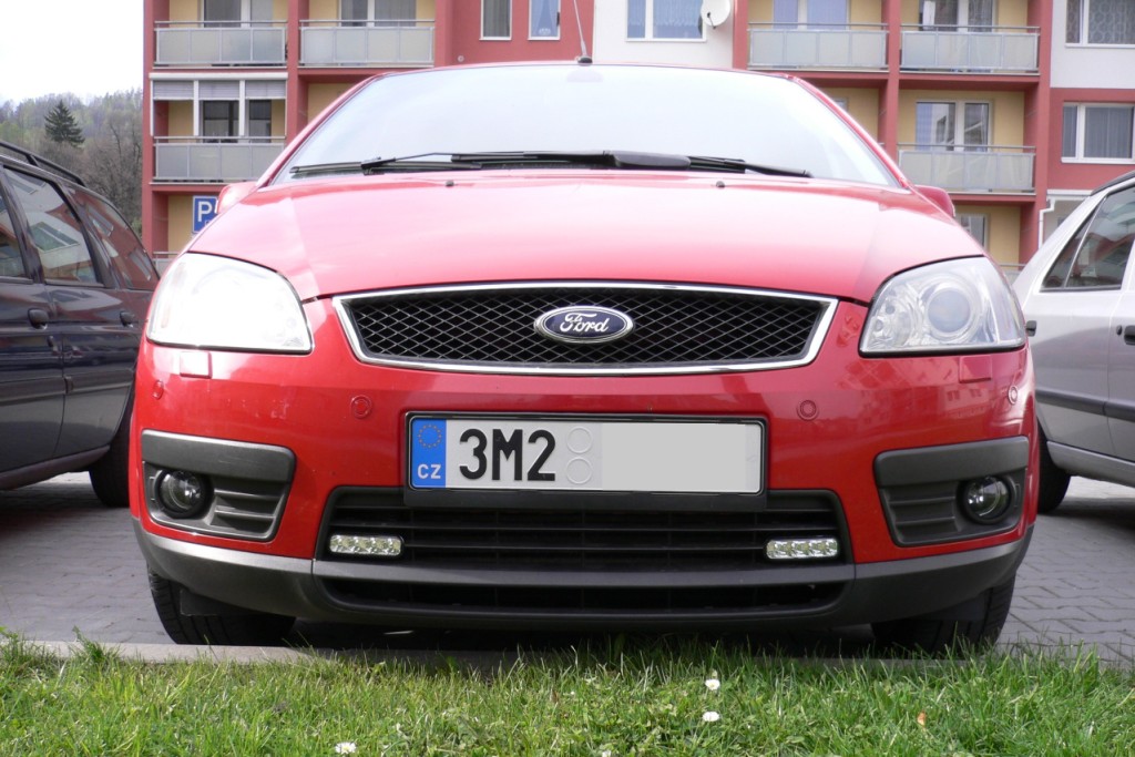

Máte někdo fotku jak vypadají DLR světla namontovaná na FoFoII?

mám tady tyto, cena s prací 2.500,-kč, homologované, svítí jako čert, nejsou sice 60 cm od sebe ale jenom 56 cm, když to bude na STK někomu vadit tak je před STK oddělám a zase po je vrátím, na cestě je to jedno, tam to nemá kdo změřit

Náhodou odkaz na web na ty světla by nebyl?Martin1037 píše:mám tady tyto, cena s prací 2.500,-kč, homologované, svítí jako čert, nejsou sice 60 cm od sebe ale jenom 56 cm, když to bude na STK někomu vadit tak je před STK oddělám a zase po je vrátím, na cestě je to jedno, tam to nemá kdo změřit
Díky.
- Jiri02
- Příspěvky: 588
Re: Světla pro denní svícení
Nemeri se nahodou vzdalenost svetel tak, ze se meri mezi stredy svitici plochy? To by pak mohlo 60 cm dat.Martin1037 píše:...nejsou sice 60 cm od sebe ale jenom 56 cm, ...
