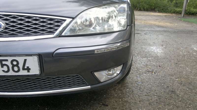

Ahoj, tak ledky v mlhovkách jsem po loňských lehčích komplikacích zrušil a vrátil jsem zpět mlhovky a vytvořil jsem nové řešení, které celkem pasuje.

Tohle mi přinde už jako moc velký zásah do už tak konzervativního vzhledu celého předku. :nixw:

Mně se to líbí, je to vzhledově určitě lepší než klasika v přední mřížce. :palec_nahoru: . Co je to za typ DRL?

no jo, byly ve ske a to se jim na stk moc nelíbilo, ale nakonec jsem prošel. A ty světla jsou tyhle a jsou asi jediné co mají stejný rádius a navíc mají velký úhel montáže. http://www.leddennisviceni.cz/index.php ... 4&cat=1226
