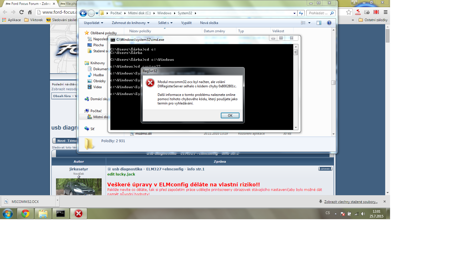

Muze mi nekdo pomoct s timhle? Jde o instalaci ELMConfig, po zadani v prikazovem radku se nehnu dal nevim jestli nekde nedelam chybu ale postupuju podle navodu, jedna se o w7, diky
Ex. Ford Focus Mk1 2.0 Zetec
fotopetr
Příspěvky: 265
Registrován: 30.08.2014 00:19
Bydliště: Poříčany
Re: usb diagnostika - ELM327+elmconfig - info str.1
Příspěvek od fotopetr » 25.07.2015 12:14
Zkus to zaregistrovat jako správce

Fofan
Příspěvky: 1180
Registrován: 27.01.2013 07:31
Příspěvek od Fofan » 25.07.2015 12:36
Byl sem rád že sem se vůbec v příkazovým řádku dostal do te složky :D

fotopetr
Příspěvky: 265
Bydliště: Poříčany
Příspěvek od fotopetr » 25.07.2015 17:08
Ford Focus II Combi, 1,8TDCI, 85kW, r.v.2008
Fofan
Příspěvky: 1180
Příspěvek od Fofan » 25.07.2015 18:12
Jo jo google mi už taky trochu pomohl:D děkuju za typ jeste to zkusím

Fofan
Příspěvky: 1180
Příspěvek od Fofan » 26.07.2015 13:17

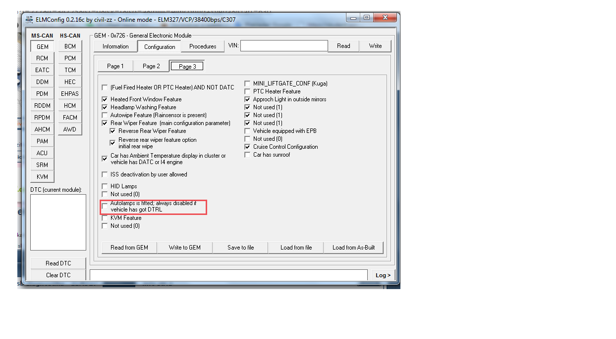

Tak jeste jednou diky za rady vse jsem uz rozchodil a funguje to. Jde mi hlavne o jednu vec, svetla se mi rozsviti hned po zapnuti klicku, coz nechci, uz se tady na to nekdo ptal, radeji bych byl kdyby se rozsvily az po startu vozidla, da se tohle v ELMConfig nastavovat? Protoze to mohl nekdo prepojit na aute i fyzicky. Zkousel jsem zmenit hodnotu oznacenou v priloze ale nepomohlo, tak bych poprosil jeste o pomoc pokud nekdo vi, dik.
Příspěvky: 24882
Příspěvek od ZaQik » 26.07.2015 15:39
o dennim sviceni toho na foru najdes dost ... zkus HLEDAT !!!
(P.S.: sviceni u FF2 jsou draty, zadna diagnostika Ti nepomuze)
