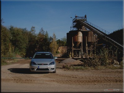

Taky přemejšlim o světlech pro denní svícení a nejspíš to dopadne takto:
Co vy nato? Nebudou mít chlupatý keci, že je to nakřivo? :D

Dyz muze mit audina obočí styl....
