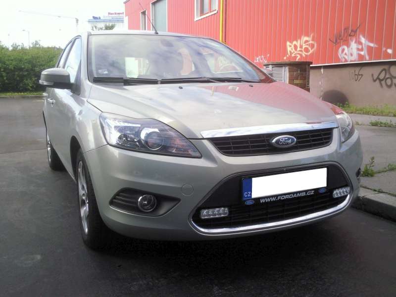

Mrkni i na Volvo XC60, ma je taky nakrivo a jak mu to slusi
- Quickie
- Příspěvky: 7240
- Bydliště: Revúca, Trnava
Re: Světla pro denní svícení
v zakone (aspon v nasom SVK) nie je uvedene ze DRL musia byt vodorovne voci vozovke.. takze pokial inak splnas tie rozmery, tak nevidim problem
zirafak
- Příspěvky: 8970
Problem samo nieje,len mu to nejaka STK podla niecoho musi pozehnat/aspon u nas na SK/

Já dneska potkal FF s denníma světlama, ale nijak jsem z toho jak to má udělané nadšenej nebyl. Nějak moc mu ty světla trčely ven, nevypadalo to přirozeně
je: BMW 323i coupe
je: BMW 323i coupe
- Quickie
- Příspěvky: 7240
no to neni bohviečo
ked som bol v banovciach u koišovcov meniť struny, tak som sa stretol s chalanom ktorý ma eshop http://www.xenonybn.sk Mal toho plny kufor. Aj sme primeriavali nejaké kusy ale nič moc na vyber nie je. Mame tie masky zaoblené, takže tie svetlá budú trčať tak či onak, pretože musia svietiť rovno dopredu..
Tento maník na fotke má tuším vybavu nejaku vyššiu a zdá sa mi, že má daždovy a svetelny senzor. Možno len nevedel že mu stačí osadiť relátko aby sspojazdnil denne svietenie. A možno sa mylim
