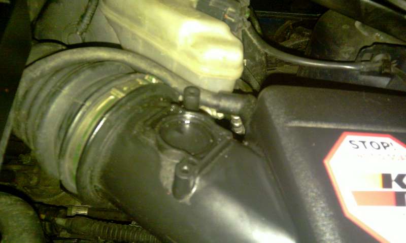

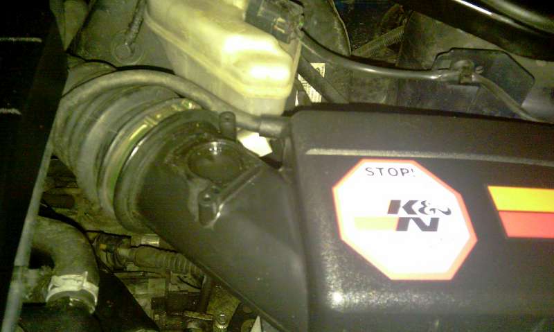

Re: EGR ventil - mondeo
opravdu ne 85 KW to něměli, viz foto. teď jsem to fotil, tak proto žádná chyba i po půl roce, takže bez dírky
Když na to tak koukám, není to nějaká úprava předchozího majitele kvůli K&Nku? To se mi nezdá že by to nemělo váhu vzduchu...
nene, KN jsem dával já i můj mechoš říkal že 85kw nemají váhu ani lambdu prostě nic, divné?? ani konektor tam není
