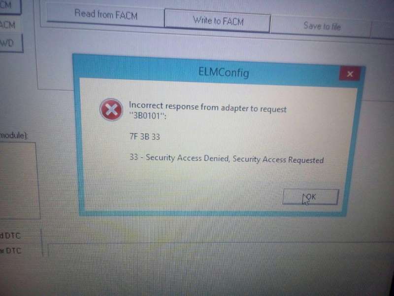

Neni na mem fordu, je to na po FL 80kW pri pokusu o reset doplneni aditiva (DPF off). SW vyzaduje doplneni aditiva. Upravce zrejme tuto vec zapomnel.
3B0101
7F 3B 33
ze by nebyl dovolen zapis pres kabel? Nesedim u toho osobne, ale jiny odbornik:)
Tusil by nekdo, kde je jadro pudla? diky
3B0101
7F 3B 33

Chyba v softu. Chyba 0x33 je "device secured", tedy ECU nebyla dobre "otevrena" pro tuto servisni akci.
