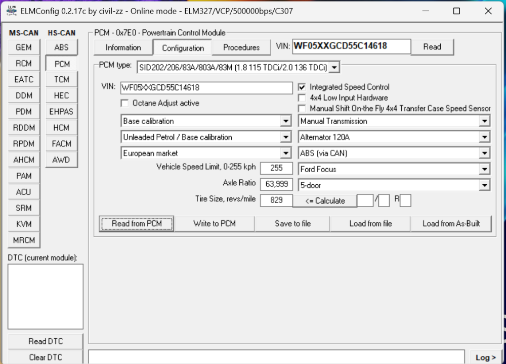

ZaQik píše: 28.10.2024 16:59 vetsina je od slabe baterie pri startu ... chyba spinace brzdoveho pedalu by mohla byt pricinou "nestartovani"
Bateria vymenena, po 2 tyzdnoch pri pokuse o start sa budiky rozbliakli ako vianocny stromcek a vsetky mozne hlasky sa obajvil vratane neodkladny servis i , na budikoch na miesto cislenych udajov boli len pomlcky... po opakovanom starte vsetko OK.
Mne to vychydza na chybne budiky, alebo sa mylim? V horsom pripade PCM HS-CAN modul?. Snimac brzdoveho pedalu som uz objednal a budem ho menit buduci tyzden. Vsetky DTC zmazane a 2 tyzdne je klud. DTC kontrolume kazdy den a zatial nic, ostava len klasicky U1007:00-2F - Ztráta komunikace se snímačem A monitorování baterie a to z dovodu vybratia poistky F22.
Diagnostika ukazala:

PS:
Pozeral som si svoje starsie DTC logy a napriklad tieto uz mam od roku 2020, nemal som s nimi ziadne problemy ci hlasky
U0100 - Lost Communication With ECM/PCM A
U0121 - Lost Communication With ABS Control Module
U0140 - Lost Communication With Body Control Module
U0159 - Lost Communication With Parking Assist Control Module A
U0401 - Invalid or Missing CAN Data From The PCM
U0422 - Invalid Data Received from Body Control Module
U0423 - Invalid Data Received from Instrument Panel Control Module
U1007 - Lost Communication With Battery Monitoring Sensor

Ahojte,
menil som alternátor 120A za 150A verziu. Bohužial pôvodný prestal dobíjať, tak som sa rozhodol pre upgrade. No a chcel som si to aj v PCM upraviť cez elmconfig. Ten mi to zrejme nepovoluje bez prehratia celého FW, ale to už zvládnem, robil som to isté aj pri tempomate.
Ale, pri načítaní konfigurácie z PCM som si všimol trochu zaujímavý údaj v kolonke "Axle Ratio" - 63.999:
Nemalo by tam byť niečo iné? Ak sa nemýlim, tak "Axle Ratio" by malo byť to, čo je "final drive ratio", kde manuál píše hodnotu 3.410:
https://workshop-manuals.com/ford/focus ... fications/
Než teda zabijem hodinu v aute s nahrávaním FW do PCM, mám toto upraviť tiež? Alebo je to len nejaký bug pri elmconfigu? Nemyslím si že by som to niekedy upravoval... :nixw:
Re: Vyčtené chyby z diagnostiky
Napsal: 01.03.2025 17:44
od ZaQik
ano, mel bys tam mit 3,41
Napsal: 05.03.2025 19:35
od ScorpionSX
Ďakujem, zmenené (aj alternátor) :palec_nahoru:
