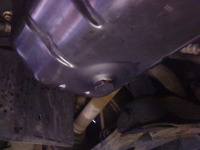

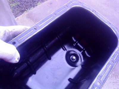

Protože se ke mně do dílny dostaly nějaké Focusy s turbo problémem, začal jsem hledat všemožné informace (tak jsem nalezl i toto fórum) a přemýšlel jsem, kde je asi zakopaný pes. Napadlo mne: turbo odejde, protože má nedostatečné mazání, které je zapříčiněné ucpaným přívodem oleje (sítko ve šroubu i v sacím koši) a sítka se ucpou protože je motor zakarbonovaný. Motor je zakarbonovaný protože se nedá dostatečně vypustit při výměně starý olej. To je podle mne prapříčinou a prvotně implementovaným kurvítkem z výroby (je to jen můj soukromý názor a možná se pletu). Rozhodl jsem se to vyřešit jednou provždy. Takže tuto úpravu, spolu s vyjmutím sítka z průtokového šroubu provedu každému dalšímu Focusu co přijede na výměnu oleje a časem uvidíme....

bivn
- Příspěvky: 53
- Registrován: 24.06.2010 10:48
Re: Vadne turbo FF 1,6 TDCi
miluna,
chci se zeptat kde se da koupit olejova vana z foto? Loni kontroloval jsem jestli neni usazeniny ve vane a take videl jsem ze pri vypousteni oleju porad hodne zustane stareho, kvuli statne resenemu vypousti.

miluna
- Příspěvky: 8
- Registrován: 15.07.2012 08:41
Je to původní vana kterou jsem upravil, odkud jsi? Klidně ti to také upravím.

Jo a sítko je dole v sacím koši, nový nebo vyčistit (moc dobře to nejde) a to ucpávací je v průtokovém šroubu na bloku, kde je připojena mazací trubka k turbu. Vpravo za DPF. Na Focusu z 2006 už bylo lepší provedení, sítko bylo zvenku na průtokáči a trubička na olejovou měrku neměla tvar ,,S,, takže se olej dá patrně odsávat, byl i trošku jinak řešený sací koš.

Kolik to je to hodně? Jak si to měřil?bivn píše:pri vypousteni oleju porad hodne zustane stareho
Dejte si to do profilů ať vidí i ostatní odkud jste. Jinak zajímavé řešení úpravy vanymiluna píše:Je to původní vana kterou jsem upravil, odkud jsi? Klidně ti to také upravím.
bivn
- Příspěvky: 53
lucky.jack,
mnozstvi oleje presne nemeril jsem, zustava ho zhruba 4mm po cele plose vany.
miluna,
jsem z Prahy, kde bydlis Ty?
miluna,
