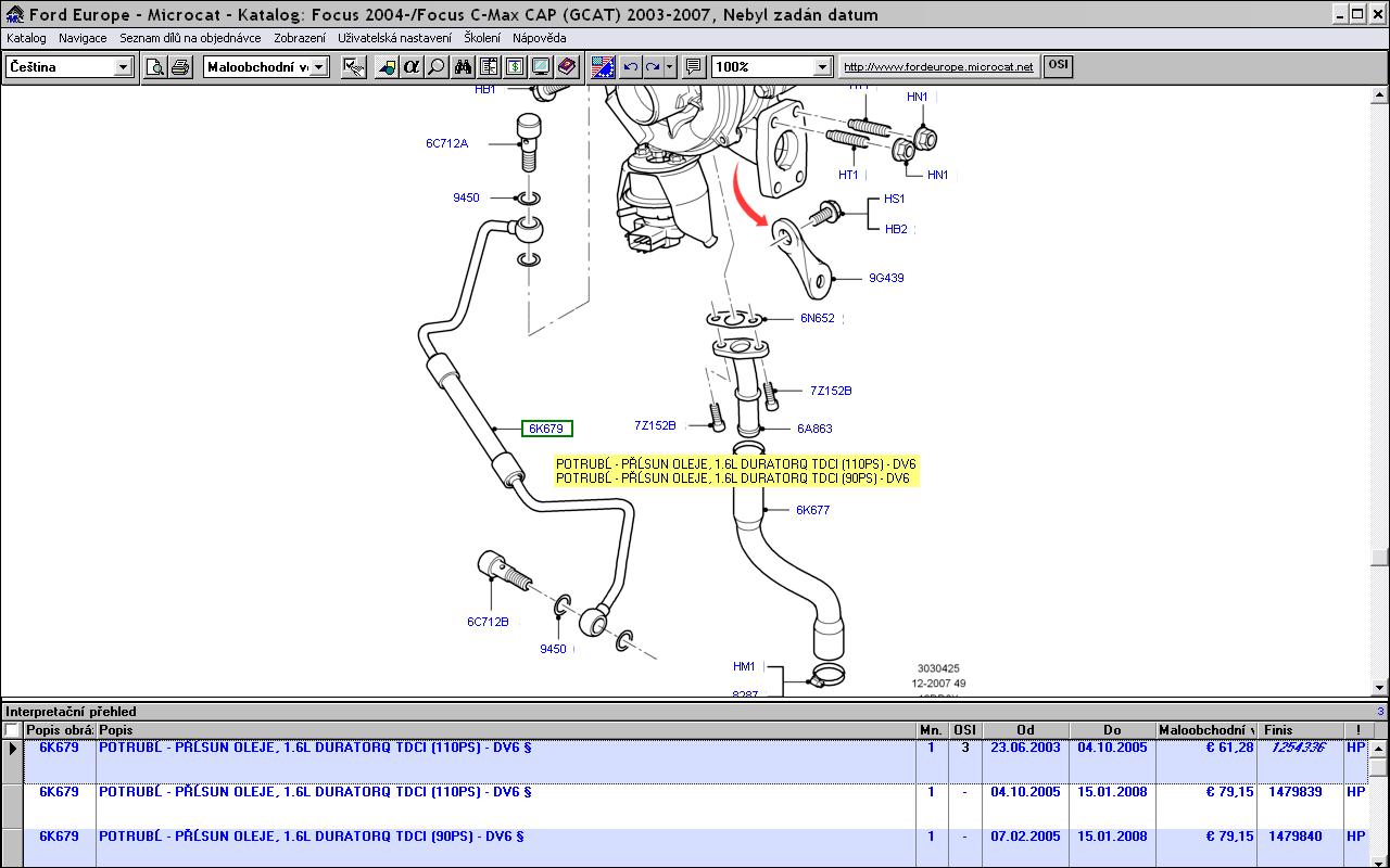

paranmax
- Příspěvky: 253
- Registrován: 24.07.2010 10:06
- Bydliště: Slavkov u Brna
Re: Turbo - komu húka krajšie?
Asi tady někoho naseru
ale hledal jsem a nic. Nezná někdo náhodou ty kódy finis pro mazací trubky k turbu a kolik tak stoji, nebo zda se dají sehnat i jinde než u Fordu?
Ford Focus C-Max 2004,Ghia,1.6 tdci,80kw.Bez DPF
a druhé aby se ford netrápil sám Mercedes Benz A160,74kw,benzín
předtím:Ford Mondeo mkII 1998,Ghia ,2.0i, 96kw
- rh1980
- Příspěvky: 794
- Registrován: 06.10.2012 09:39
- Bydliště: Vysočina
to paranmax: tady to máš, přibližné ceny si najdi podle finis na fordservice.cz
