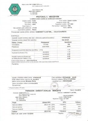

Řekl bych, že projít E4 bez filtru určitě nepůjde :cry:
Před pár dny jsem byl na emisích a protokol přikládám.
Nevím jestli se náhodou nestalo a neměřil to zrovna když to regenerovalo, ale spíše to bude tím že mám 109000 km a filtr bude pomalu zralý na výměnu :wallbash: ( nebo odstranění)
Z naměřených hodnot je jasné, že již teď je to na dovolené hodnotě kouřivosti a to tam ten filtr ještě je :nnou: a doposud mi to neukázalo a neukazuje žádnou chybu ohledně DPF.
Takže si neumím představit, že by to mohlo projít přes emise E4, když tam ten filtr nebude :palec_dolu:
BOSCH DIESEL SERVIS.tif
(112.55 KiB) Staženo 98 x

Sorry Radegast ,že vám lezu do vlákna ,ač ten filtr pev.částic nemám ,ale ty hodnoty co jsem viděl na tvým protokolu se mi zdají dost vysoké :wink: .Tedy oproti mým na TDDI

parada - Radegast sa zrejme trafil na EK akurat pri regeneracii - taku hodnotu dymivosti pre tento motor - to som este nevidel...ja som mal pre mesiacom pri 119000km rovnakych 0,02 ako pri 86000km pri dovoze v 2007 roku... na Octavke TDI 81kW mam asi 0,4 ale to je klasika Euro3 r2003...a ten nas motor to tak isto zvladne do 0,4 bez DPF...norma na EK je 1,1 takze ta sa zrejme da splnit aj pri vydymovani starych sadzi...zaujimava sprava od Radegasta...

Radegast: Tak u tebe bych to viděl už opravdu na nějaký problém. U HDI se nám stalo, že emise naměřili i úplnou nulu až se technik drbal na hlavě, co že to s tím má.

Možná jsem se do té regenerace trefil, protože jak jsem psal do vlákna o STK, tak mi ty emise udělali až na třetí emisní stanici, protože na těch prvních dvou to se svýma přístrojema nebyli schopni změřit ( pořád jim to neukazovalo žádné otáčky). Tak mi na každé z nich 5 minut vytáčeli motor až do stropu a stejně otáčky na přístroji byly pořád na volnoběhu :wallbash:
Takže to mohlo klidně tu regeneraci spustit jak jsem si později uvědomil 8O

[quote="kaminek"]Sorry Radegast ,že vám lezu do vlákna ,ač ten filtr pev.částic nemám ,ale ty hodnoty co jsem viděl na tvým protokolu se mi zdají dost vysoké :wink: .Tedy oproti mým na
Řekl bych že ty máš úplně jiný korigovaný součinitel absorpce.
Takže když si to dáš dohromady, tak to číslo bude u tvého motoru někde jinde.

Radegast píše:Možná jsem se do té regenerace trefil, protože jak jsem psal do vlákna o STK, tak mi ty emise udělali až na třetí emisní stanici, protože na těch prvních dvou to se svýma přístrojema nebyli schopni změřit ( pořád jim to neukazovalo žádné otáčky). Tak mi na každé z nich 5 minut vytáčeli motor až do stropu a stejně otáčky na přístroji byly pořád na volnoběhu :wallbash:
Nie nemohli - otáčky ak otaké nestači ana spustenie regenerácie - auto musí reálne jazdiť v tom čase... :dih:

Re: Filtr pevných částic u 1,6 80kw TDCi
Příspěvek od Radegast » 15.05.2010 22:42
Nie nemohli - otáčky ak otaké nestači ana spustenie regenerácie - auto musí reálne jazdiť v tom čase... :dih:[/quote]
Tohle trochu nechápu.
Proč si myslíš, že nemohlo. Je důležitý hlavně rozdíl tlaků na snímačích který signalizuje zaplněnost filtru. A protože jsem před emisní jel 30 km minimálně 130 km rychlostí, tak podmínky pro spuštění určitě byly vhodné. No a protože to na těch všech emisích pěkně hodně a dlouho tůrovali na plný plyn, tak si myslím, že se ta regenerace mohla spustit :roll:
A nebo máš nějaký konkrétní důvod proč by ne :roll:
