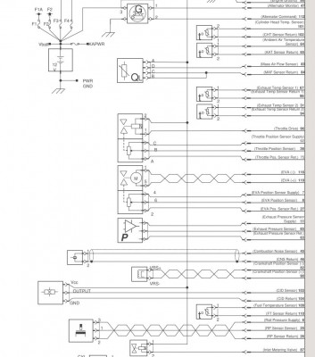

veny
Příspěvky: 2209
Registrován: 30.03.2009 11:24
Re: EGR ventil - mondeo
Příspěvek od veny » 29.02.2012 21:46
neví někdo jaký jsou čidla a kde u Egru řízeného komplet elektrikou? 5 kabelů k němu... Popřípadě nějaký schéma by někdo nenašel??? Mě to začlo házet do nouzáku, byliká kontrolka žhavení a svítí motoru... Na diagnostice ukáže chybu egru a výfukového potrubí, přitom ale egr je po repasování, takže na 100% mechanicky v pohodě.... Někdo nějaký nápad?
xbobcz
Příspěvky: 260
Registrován: 11.04.2011 21:16
Bydliště: Brno
Příspěvek od xbobcz » 29.02.2012 22:06
U těch elektricky ovládaných jsou 2 dráty elektromotor a 3 potenciometr snímače polohy. Na schématu je EGR označené jako EVA
Focus II 1.8 TDCi
veny
Příspěvky: 2209
Příspěvek od veny » 29.02.2012 22:13
Aha, takže jediný co by připadalo v uvahu, že ten snímač polohy je v háji ne??? Dík za schéma, super
