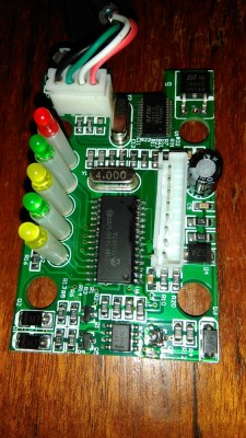

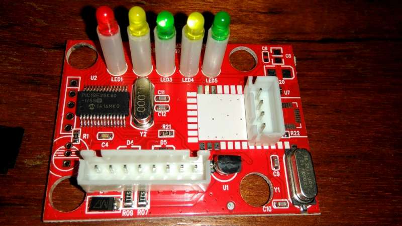

fotopetr
Příspěvky: 260
Registrován: 30.08.2014 00:19
Bydliště: Poříčany
Re: usb diagnostika - ELM327+elmconfig - info str.1
Příspěvek od fotopetr » 13.01.2016 14:12
Vyzkoušel jsem cca 7 různých kabelů. Některé nefungovaly vůbec, některé nefungovaly tak, jak bych si představoval, no a nakonec jsem vybral 2 které používám. Každý má svoje výhody i nevýhody, ale oba fungují na 100%. Podle krabiček se nic poznat nedá. v jedné krabičce jsem měl 3 různé kabely. Přikládám foto desky, třeba to někomu pomůže. Jeden je s CH34 a druhý s FTDI.

Adow
Příspěvky: 6814
Registrován: 20.05.2011 09:52
Bydliště: Kousek od Brna
Příspěvek od Adow » 13.01.2016 20:00
S tím CH340 jsem osobně nejspokojenější ;-)
