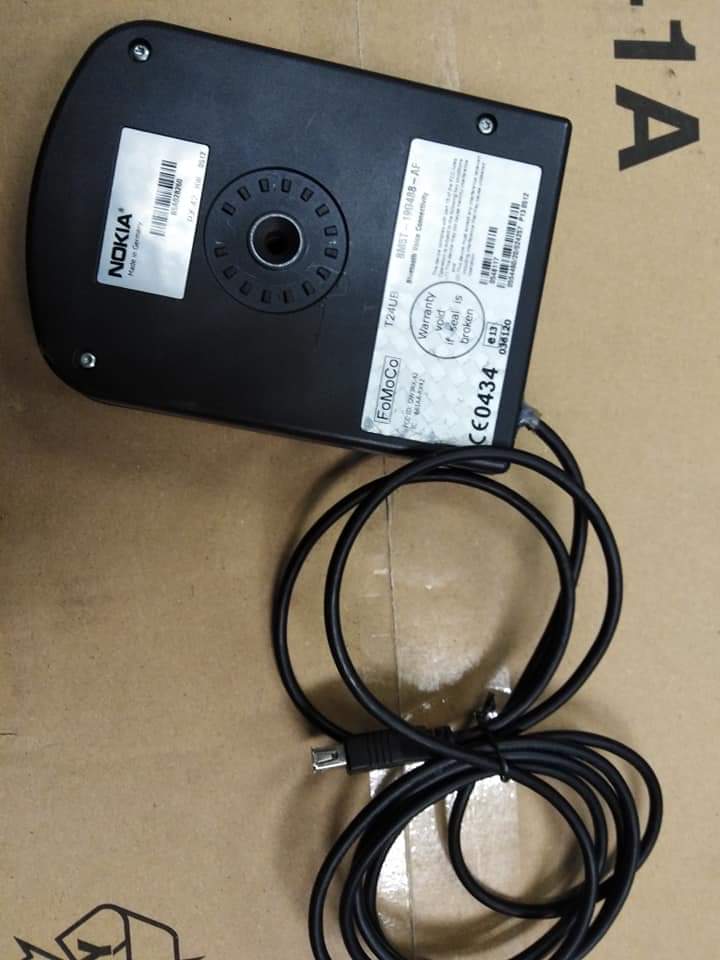

Ahoj, mám v tom trochu guláš. Mám před facelift s rádiem Sony. To zeleně podsvícené, hranaté na 1 cd. Konektor na mikrofon mám. Jak je to s tím velkým konektorem. Někdo mi tvrdil že tam je z linky. Podle návodu to ale vypadá že není připraven z výroby. Sehnal jsem tento modul, ale začínám zjišťovat že na před fl nepůjde. Jaké jsou ověřené řešení aby šlo hf. Jde tam udělat i řešení pro připojení USB? Díky za rady.
- Příspěvky: 25139
Re: Original bluetooth handsfree + voice control
BTmodul na obrazku neumi USB
pokud chces USB, potrebujes jine radio i BTmodul
Andrew17
- Příspěvky: 51
- Registrován: 19.09.2016 17:53
A když chci zachovat rádio a obejdu se bez USB, tak co to pro mě znamená dokoupit?
- Příspěvky: 25139
viz navod viewtopic.php?f=185&t=37226
potrebujes BTmodul RX-1C
