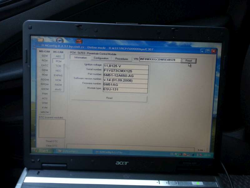

edit Tak navod jsem uz nasel https://translate.google.cz/translate?h ... rev=search
uz vim i o sve jednotce trosku me zmatl puvodni preklad z googlu
ted akorad nevim co je ten vid-blok? pisou ze jsou 2 moznosti jak zjiskat stazenim ze pcm puvodniho
nebo stazenim towarniho muze nekdo vysvetlit jestli se jedna vpodstate o zalohu miho nastaveni?
ktery muzu pouzit pri nahravani noveho fw?

Tak uz se mi podarilo zalohovat vid, fw + soubor quizzler
nejspis zitra skusim nahrat novi, akorad to zalohovani trvalo 79min
doufam ze nahravani bude rychlejsi. mam jeste takovou technickou otazku zda kdyz tam dam novy fw zustane nastaveni v gemu-hec?

Dneska sem se odhodlal a flasnul pcm vse skoncilo dobre operace trvala cca 27min
Akorad je mi divny proc kdyz je tady x navodu jak neco udelat tak sem nenasel ani jeden s postupem a treba fotodokumentaci jak to udelat sice to neni nic sloziteho ale hledat to na ruskych forech je zatrest.

Ahoj prehraval uz nekdo zvas fw(pcm)? po prehrani me auto lehce zlobi nevi jestli je to normalni jestli se to zlepsi? pride mi to jako by ridici jednotky davala spatne udaje skrtici klapce. startuji studeny motor auto nastartuje na tuknuti otacky vylitnou nahoru normalni a pak rychle padaj dolu a motor se udusi.
na podruhe to rozchodi, pak jizda vpohode do doby nez treba dobrzduji bez plynu k semaforu a zase ma motor tendenci chcipnout ale nechcipne. pripomina mi to chovani motoru jako kdyz sem cistil skrici klapku a neudelal reset odpojenim baterie. zajimalo by mne jak to funguje pri prehtati fw jestli auto teprv zase sbira udaje? nebo sou ulozene stare a a nerozumej si s novim fw? predem dekuji za rady
