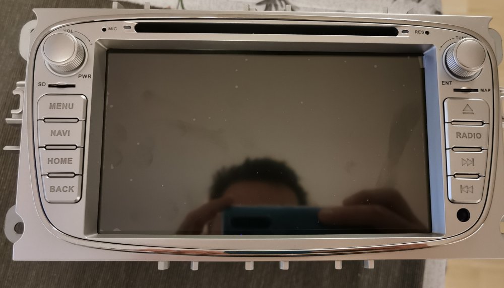

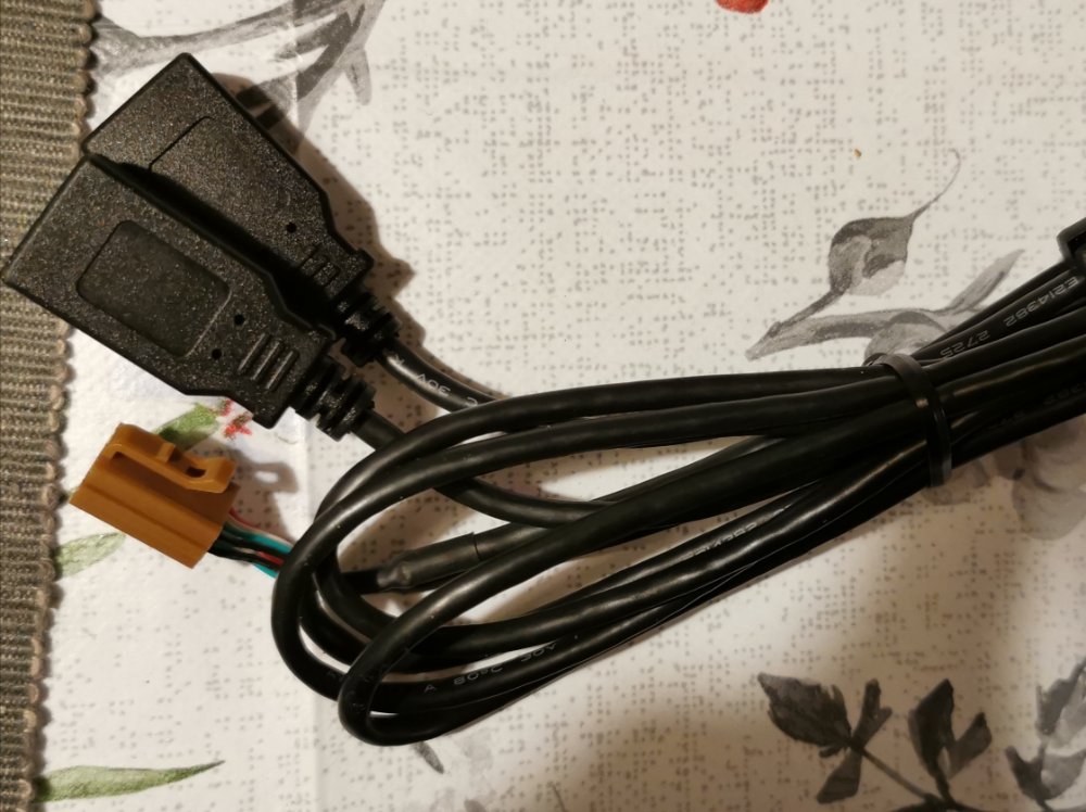

Tak rádio je už doma, nevím ale, co si mám myslet o tom USB připojení, na obrázku je USB port přímo v panelu, mně však dodali USB port zvlášť na připojení kabelem, což úplně nevím, jak to tam namontuju, aby to nevypadalo blbě a aby to šlo používat.solfan píše: 03.03.2021 11:33jejda, to je zavazekNeftis píše: 03.03.2021 08:43Tak už je na cestě to wondefoo, co si mi radil, sice teda 6500kč, ale tak snad to bude stát za tosolfan píše: 02.03.2021 15:27 nevim jak je to s DSP, kazdopadne toto radio ma spatny FM tuner chip, to znamena, ze radio bude stat za prd.
Zesilovaci chip je dle popisu v poradku, realita ale muze byt jina.
uprime po zkusenostech bych sel do neceho, co uz nekdo ma. jak jsem psal, ja mam wondefoo, pripadne isudar by mohl byt ok.
Kdyz jdes po necem, co nikdo nemel, tak nikdy nevis co dostanes...
Takze je otazka, jestli ta tisicovka za to stoji.
Ještě jednou díky moc za rady.
predpokladam tedy, ze mas verzi bez carplay. pokud by jsi to chtel, tak se da dokoupit a cenove to vyjde plus minus stejne.
uvidis, dej pak vedet, doruceni ja mel asi za 4 dny od momentu, kdy to expedovali ze skladu ve spanelsku.
Máš to rádio úplně stejné, nebo to máš s tím USB portem vestavěným?
A ještě nemáte někdo podrobný návod, jak to tam nainstalovat, jsem na to docela antitalent, nebo si myslíte, že bude jistější to dát do servisu, aby mi s tím pomohli?
Děkuji

Montáž je jednoduchá,ale co to udělá po zapojení...USB vyvedeš do kastlíku spolujezdce...

zapojeni je plug and play, klidne to zkus. je to trosku puzzle tu kabelaz naskladat dovnitr, ale nic tezkeho.
nevim jake mas radio ted, ale melo by to byt jen odendani plastu, par sroubu a je to. pokud nebudes zapojovat nic specialniho (kameru, zesilovac, jine audio/video...), tak jen zapojis hlavni konektor, antenu, gps antenu, usb a to je myslim vsechno.
je to vcelku blbuvzdorne.
co se tyka usb, tak na prednim panelu max mini usb, urcite ne klasika.
tohle normalne zapoj dozadu a vyved bud do kastliku spolujezdce, nebo do kastliku pod radio. tam to vyzaduje mensi demontaz stredove konzole nebo navrtat...
a je dobre zapojit vsechny, mam pocit, ze carplay pres kabel funguje jen na jednom z tech usb.

Ano,tento základ funguje až na páčku handsfree,dvře,tmps,senzory park.,atd.Prostě nekomunikuje s vozidlem....solfan píše: 11.03.2021 23:06 zapojeni je plug and play, klidne to zkus. je to trosku puzzle tu kabelaz naskladat dovnitr, ale nic tezkeho.
