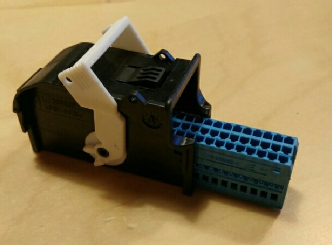

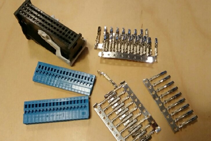

Kdyby nekdo shanel ten 52 pin konektor k bluetooth modulu, da se koupit na Aliexpresu za stovku, staci vyhledat pod cislem 4E0972144 , ktere uz tu bylo nekde drive zmineno. vcera mi jeden kousek prisel

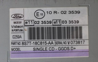

Neviete niekto prosím, či bude fungovať modul RX-2C (7S7T) s rádiom Ford 6000 CD?

rok vyroby toho 6000CD?

Uff, rádio je už namontované v aute...Pomohol by tento štítok?

Re: Original bluetooth handsfree + voice control
Příspěvek od ZaQik » 19.07.2020 23:33
je to rada V, tak by to melo zvladnout - lepsi bybyl stitek ze shora, kde je vyroba ... nebo podrz 1 a 6, tam je taky videt vyroba
