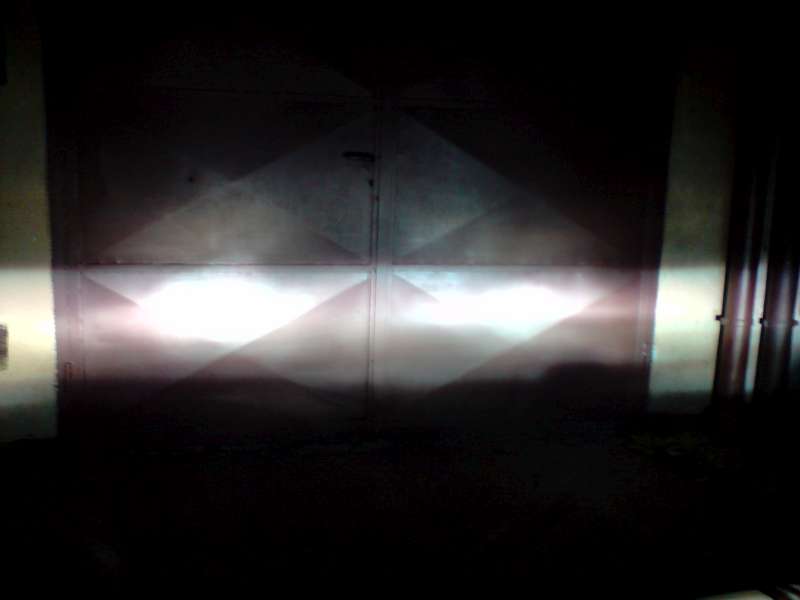

Si pekne tie popelnice nasvietil :mrgreen: ono by to fakt chcelo na najaku stenu,lebo som z toho presne prekvapeny,ako Kota :roll:
ihrdlick
Příspěvky: 2046
Re: Xenonove predni svetla
Příspěvek od ihrdlick » 06.09.2009 12:19
OK, stěna sice nikde není, ale dneska večer to zkusím na vrata od garáže :wink: No a budu muset zajet někam do servisu, aby mi seřídili světla, jelikož jsem je obě vydělával ven a budou rozhozené.

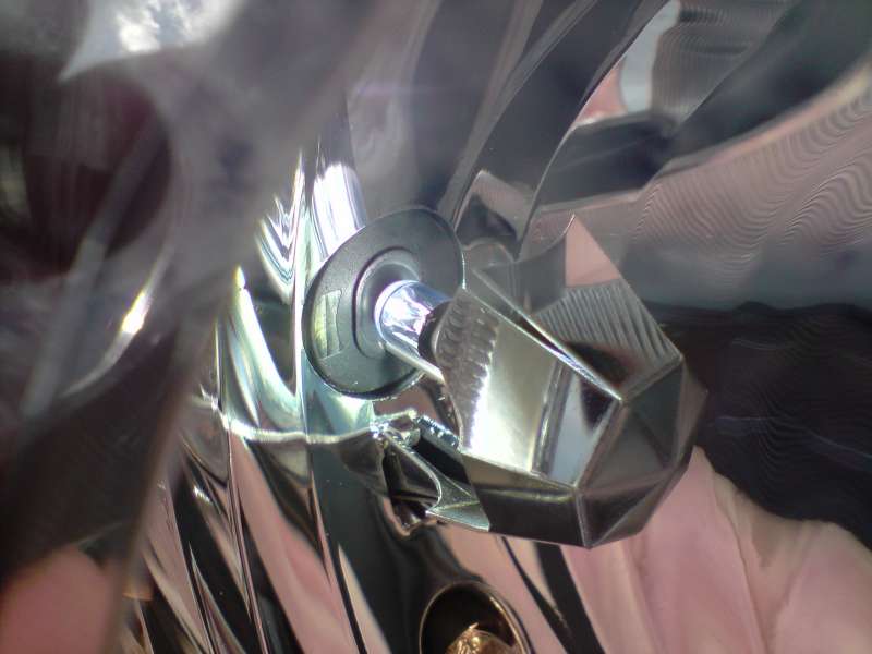

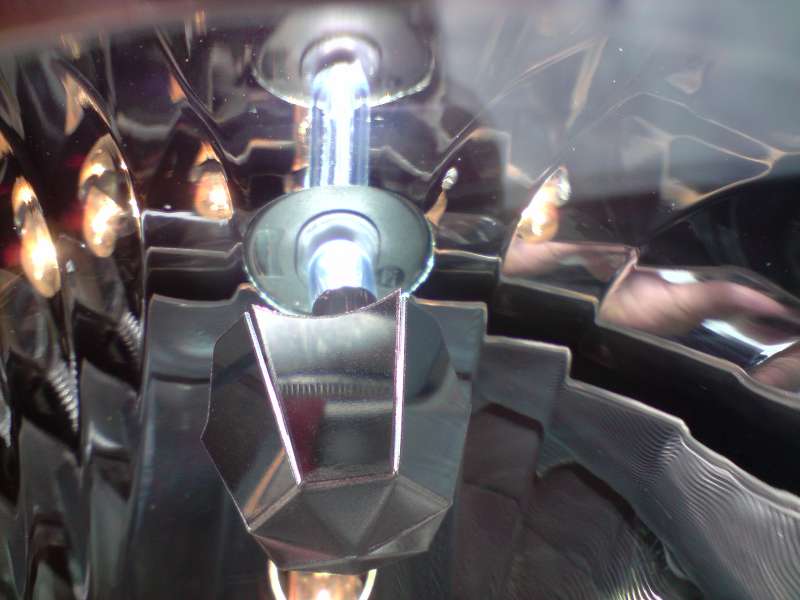

Ne, jenom tu krytku (je potřeba do ní vyvrtat díru) jako při výměně žárovky...ale je potřeba vytáhnout celé světlo kvůli přístupu.
2 kota: časem asi AE s čočkou. Dneska ráno jsem v 5/30 jel do práce, čili ještě tma a super viditelnost. Nikdo na mě zatím neblikal, potkal jsem i 2 policejní hlídky 8O a taky nic...uff :wink: (nezastavili mě). Přikládám i foto jak to svítí. No a pokus o vyfocení výbojky :idea:

..máš to docela vysoko :? zrovna včera jsem jel za focusem s hid sadou, svítil mi na anténu na střeše......myslel jsem že vyzkočim z auta a světla mu prokopnu, jel zamnou 45 minut....
..Ale jinak furt lepčí než klasic hidovka za devět kilek.... :roll:

vysoko? Mám to kolečkem stáhnuté na 1,5 :( :roll: Dneska pojedu někam na optiku, ať mi to poštelují 8) Ale jak říkám, zatím na mě nikdo neblikal :wink: a mi ty světla neprokopneš, že ne ?! :oops:
Kluci, jak daleko mám stát od zdi, až to budu fotit? aby to bylo tak, jak chcete aby to bylo... :roll:

Slyšel jsem,že pokud dám HID do parabol,tak mi za čas zčernají...U nás v ulici parkuje roštěnka s pažoutem s HID a má krycí plast takovej našedlej...A i jsem viděl na netu,že se po čase má čistit i čička.Taky má na sobě nějakej povlak...Jak to tedy je? :roll:
ihrdlick
Příspěvky: 2046
Příspěvek od ihrdlick » 08.09.2009 08:36
Je to možné, třeba do EA se HID nedávají, protože zčernají a prodejce neuznává reklamaci. Co se týče teploty, tak jsem dneska po cestě do práce (15km) zkoušel trplotu světlometu a byl normální. H7 ky hřály více.
