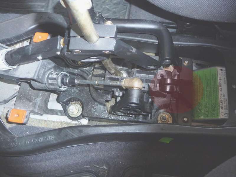

Re: Pružina u řadící páky
Příspěvek od Marten... » 22.06.2009 17:11
Před chvilkou jsem dokončil výměnu pružiny.. a taky mě zarazilo sundání staré pružiny z toho válečku. Koukni na pátou fotku viewtopic.php?f=53&t=8378 S celým tím plastem pohneš doleva i doprava a zároveň nahoru. On drží na dvou místech - u řadičky na té vodorovné tyčce a pak u toho válečku na levé straně. Musíš ho na té vodorovné tyčce co vede k řadičce dostat celý doprava. Pak to půjde vyměnit.

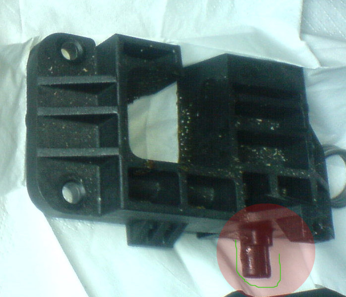

Zdravim, tak jsem procetl cele vlakno a myslel jsem, ze mam stejny problem. Otevrel jsem to a zjistil jsem, ze mam ulomeny kousek plastu s tim zarezem. Je ulomeny na tom plastu co drzi tri srouby. Problem je, ze ho nedokazu sundat, protoze mi tam vadi construct. Asi soudruzi s Constructu nepocitali, ze se ten plast bude vyndavat. Dokonce jsem si koupil pruzinku u Forda za 131 Kc v CB. Dal mi nejakou jinou, ze pry tam jina neni. :evil: Takze mam blbou pruzin a nejde mi vyndat ten plast, ktery potrebuji vymnenit. Takze jsem celkem nahranej. Mate nekdo nejaky napad co s tim? :cry:
to je to co mam ulomeny
