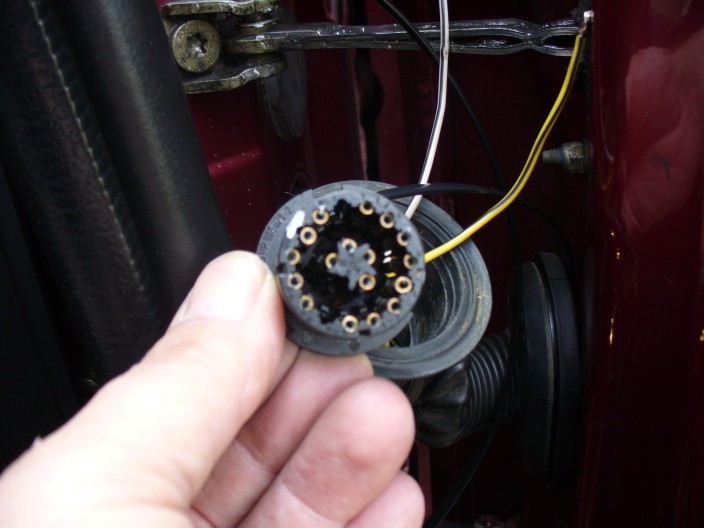

...frantík 17... Zdarek,tak touto cestou že pujdu jsem také uvažoval ale nechtěl jsem tam ten kabel mezi dveřma a to z toho důvodu že při reklamaci rzi na spodních hranách dveří se dveře dávaly pryč a kdyby k tomu došlo znova asi by ti mechanici neměly náladu hledat co to je za kabel a tak by ho jednoduše přestřihly no a toto řešení je jak original jenom otočíš konektor a vše je odpojeno,,,jedna rada....ten konektor rozdělej a ty káble teda tahni těma volnýma dírkama co tam nejsou ty piny,podle průměru co tam máš by to tam mělo vlézt a nebudeš mít potom problém s přecvaknutí káblíku,na tom konektoru co jsem tam dal to foto byly dokonce volné díry provrtané větším průměrem a tahal tam kably k reprákům... a bacha já omilem spojil živé kablíky dohromady a zadýmilo se z toho až se propálily....tak at se ti tam necvaknou pod proudem. :?
...přikládam foto konektoru mých dodělaných pinu,byly dva.

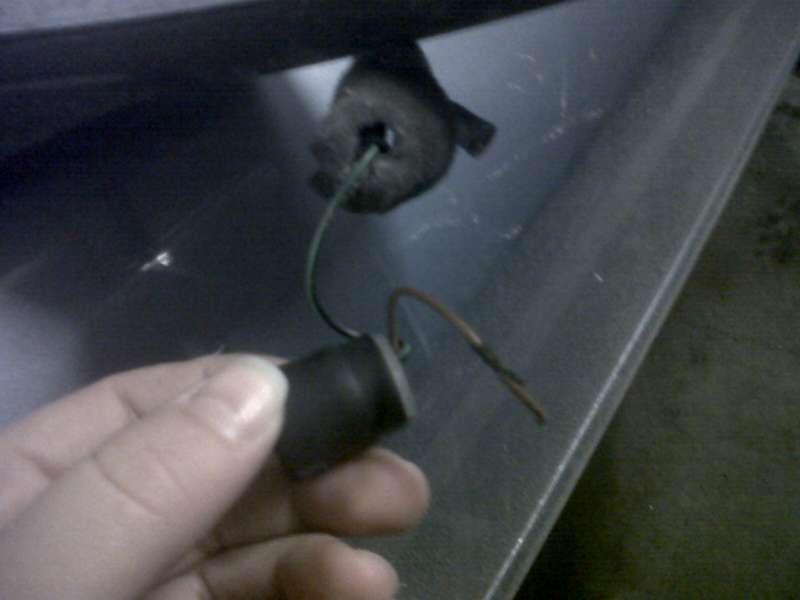

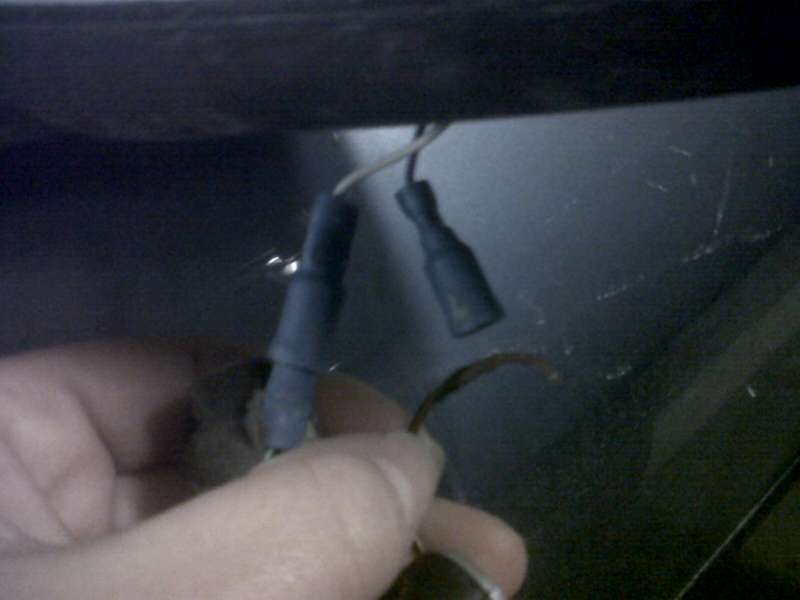

Tak jsem chtěla ráno vyměnit nesvítící žárovku z levého zpětného zrcátka a zjistila, že vnitřek je jaksi celý rozpadlý. Mám namysli tu divnou modrou (asi gumovo-plastovou :mrgreen: ) věc. Do ní jde fialový drát a z něj do té patky na žárovku hnědý. A ono se to jaksi celé rozpadlo - ta modrá gumová věc je na dvě části :nixw:
Dá se to nějak opravit? Omlouvám se za své vyjadřování, ale těmhle věcem fakt nerozumím. Kdyžtak dám večer nějakou fotku. Díky.

Tak se přiznám,že bez fotky nevím o čem mluvíš.Přeci přijdou dva drátky do patice k žárovce,ne?Ta je obalená v gumě...jako těsnění proti vodě a to zašoupneš do té lampičky...Co se tedy rozpadlo?

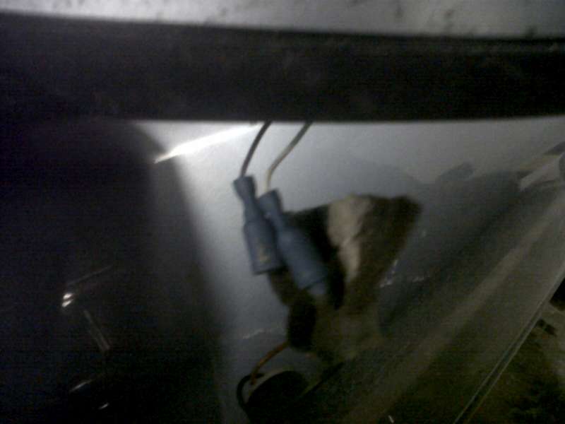

Tak mám 3 fotky, kvalita hrozná ( v garáži je poměrně tma :( ), ale snad se z toho dá něco vykoukat. Z objímky žárovky jsou dva dráty (zeleno-černý a hnědý), každý vede do toho "čehosi modrého" a z toho pokračuje bílý a fialový drát. Takže zeleno-černý pokračuje skrz to "modré" v bílý drát = tady je to ok. A právě ten hnědý má skrz to "divné modré" přecházet ve fialový. A tady je problém, jelikož to divné modré se nějak rozpadlo, takže ty dráty jsou rozpojené. Ještě dodám, že v tom "divném modrém" je jakási zelená ztvrdlá hmota :mrgreen:
Znovu se omlouvám za své vysvětlování :oops:

No tak to je asi udělaný jinak než na po fl mondeu,nebo jsem málo tahal.Každopádně se to vytrhlo v tom spoji,takže by to chtělo odcvaknout i druhou stranu a spojit.Spoj bych sletoval a pořádně zaizoloval...
