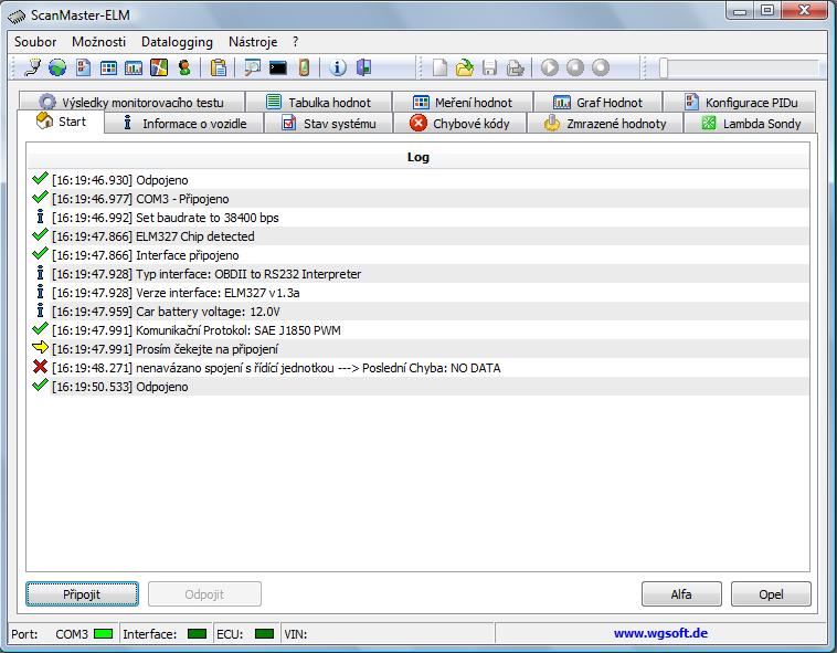

Mám problemek,koupil sem kabel ELM 327 USB a nejak to nevali.Zapojím problikají kontrolky na kabelu v programu napíše chybu a tím to končí.Prosím o radu.Děkuji.
Ford Mondeo Kombi 2001 2.0 TDDI 85KW KO
Ford Mondeo Kombi 2001 2.0 107KW prodáno
Ford Mondeo 2002 2.0 TDCI 96KW
Ford Mondeo 2004 2.5 V6 125Kw
- ACEMajky
- Příspěvky: 1576
- Bydliště: Liberecko
Re: Diagnostika motoru
Rekl bych ze nemas klicek v poloze II (sviti kontrolky) nebo nemas nastartovano - PC se nespoji s RJ auta, coz ti program mimochodem pise

To "Venca a Martinka": tvoje auto nebude podporovat EOBD protokol takze
se podle mne timhle nepripojis. U dieselu je to povinne az od 2004.
