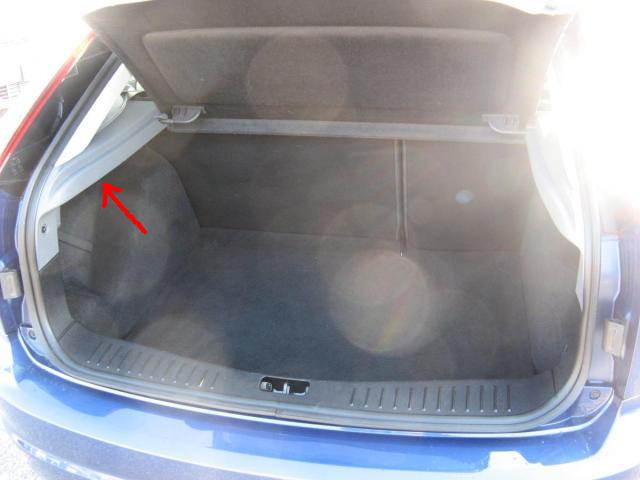

ahoj, projel jsme cele forum, ale zatim jsem odpoved na muj problem nenasel, respektive vyzkousel jsem doporucene a bez vysledku.
K veci: zateka mi do kufru (model 2009), po vytrvalem desti se soustredi mnozstvi kapek zevnitr na plastu (ten s otvory smerem dolu) na leve spodni strane a pote otvory stekaji do prostoru kufru. Viz foto.
Mel jsme to u Fordu v servisu, klasika - strikali na to hadici a samozrejme nic, zkontrolovali tesneni vsude mozne a vysledek nulovy.
Nejspis dovnitr zateka pri deletrvajicim desti, neni to zadna tragedie, par kapek a curky, ktery se postupne vsakujou. Nerad bych se ale dockal typickeho brouzdaliste jako drive ve felicii. Bohuzel se to zhorsuje.
Poradte, diky
Poradte, diky

Re: Zatékání do vozu
Jsi v sekci Mondeo
, že by ve Focus-sekci nic o tom nebylo? zkus pořádně pohledat
Ahoj, pridavam se, jak nekdo poznamenal, k "vodnikum". Nam ta nase kocicka navlhala v kufru. Pekne postupne. Takovy ten koberecek na dne v kufru. Vlhke byly i ty boky z toho jakoze kobercoidniho matrose. Po case, jak jsem potreboval neco u rezervy, jsem nasel tu spoust. Vozili jsme si totiz s sebou bazen. Fakticky. Rezerva plavala tak asi v 5cm vody. Bylo uzasne videt, co dokaze rez. V kufru mi zarezly kombinacky. Doted jsem je nerozhybal. Ale ze vseho nejlepsi byl ocelovy kartac, jak mu postupne odrezly ocelove chlupy. Furt jsem nemohl prijit na to, odkud do auta tece. Po neustalem maceni auta jsem zjistil, ze voda pronika skrz leve zadni svetlo. Zprachnivelo gumove tesneni a voda se krasne prodirala mezi zarovkami. To blbe tesneni nevydrzi ani deset let, kram jeden. Tak jsem to zapatlal silikonem a ted mame kocicku v suchu
Ford Mondeo: '99, nočbek (4dv.), Zetec 2.0 96 kW, 130 hřebců, 520 kopyt + 1 za volantem
- ZonixX
- Příspěvky: 3165
- Registrován: 14.07.2009 22:56
je pravda, ze ty nase svetla jsou pekne naprd.. ja je musim taky pretesnit, doufam, ze ten silikon neco vydrzi
