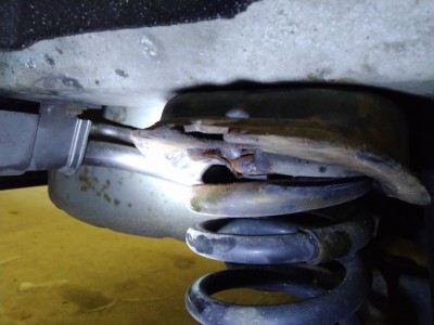

Při průjezdu zatáčkou, při přejezdu nerovností takový zvuk, jako když pneumatikou najedete na větší kámen, a on z pod ní vystřelí. A s tím spojený pocit, že ten zvuk jde od zadní nápravy a od levého zadního kola. Tak jsem sundal levé kolo, a nic jsem na pohled neobjevil. Pak jsem sundal pravé kolo, a nahoře, jak je na pružině navlečena ta PUR ochrana, tak díra a kouká z ní konec kovu. No, ulomená část pružiny. Podle lomu a koroze už to tam bylo nějakou dobu, ale zvukově se to začalo projevovat až nyní.
Takže lupání může dělat i zlomená pružina.

Sice uplně jiný auto, ale napadla mě ještě jedna věc ke kontrole. Poslední doubou mi často umírá poslední silentblok výfuku, ten pak v zatáčce doprava klepe o nápravu, a je to vlevo vzadu. Nevím jak je to u FF2 ani jestli je to tvůj problém ale zkontrolovat se to dá snadno a možná to pomůže. Urezlý pružiny mi na FF1 nikdy zvuky nedělaly a doobjednával jsem je narychlo vždycky až po rozebírce...

Výfuk jsem kontroloval jako první, jako druhé jsem kontroloval, zda není povolené kolo. :-)

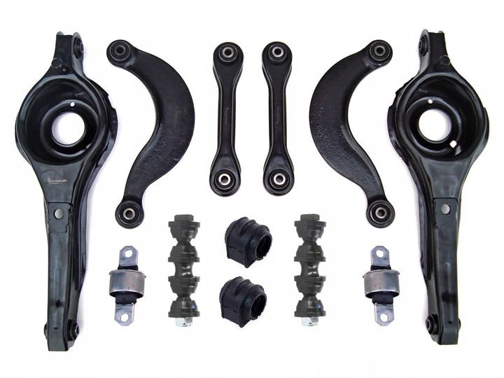

Dobrý den všem, tohle všechno za 3029,-. Máte někdo zkušenost z díly z Pietro Autodíly? Výrobce mi v nabídce neuvedli... Asi (určitě) budu muset změnit názor a vyměnit nejen silenty zadních podélných ramen, ale rovnou všechno. takže máte někdo vlastní zkušenost s díly z uvedeného zdroje?

Myslím, že jsis odpověděl sám. Za trojku jsou jen ty dvě ramena na pružiny. Tohle je bahno.
Pokud si chceš auto ,,chvíli,, nechat vyměň všechno.
Kvalitní sada ,,všeho,, stojí 5800-6200,-

Díky :-). A tohle?
https://www.autokseft.cz/VAICO-Rameno-n ... -nd1293689
Silenty zadích podélných ramen jsem shodou náhod objednal Febi a sada výše je komplet se šrouby právě bez nich. Takže, která značka vyhovuje tak na 100tis. km (to bude mít motor přes 400kkm a už se s tím dál moc nepočítá)?

Vaico bych si na auto nedal a to nejsem posedlej ford díly.
Ber to takhle, FEBI je takovej průměr co se týče ceny vs. kvalita u podvozkových dílů. Mrkni na netu co stojí FEBI díly a uděláš si představu o cenách slušných dílů. Já bych šel o chlup výš např. MEYLE a nejlépe řadu HD. :palec_nahoru:
Jen pro srovnání...https://www.automobilovedily24.cz/ruville/1126950 9k bych nedal.
Co to tak sonduji vidím to kolem 6k za dobrou kvalitu.

Jak píše Tom, nemá cenu brát to nejlevnější , pokud auto nechystas na prodej - nemá to cenu.
Ne vše dělá Meyle v HD, ale třeba v OEM to je za rozumné peníze
https://autodilos.cz/autodily/ford/focu ... 5B0%5D=144
Spoustu pryzokovovych dílů nabízí třeba Hutchinson, ale tam zase nebudou k mání celá ramena a nebo dokonce sada.

Daval jsem podobnou sadu na svuj 01. Bylo to meyle asi za 5... HD delali na fofo jenom tycky stabilizatoru. Recenze taková že na dva roky dobrý (necelych 50 tis) pak uz nic moc. Za me: Ono to da dost prace... Kdyz jsem do delal znova dal jsem polsky strongflexy. Je to o dost vic prace ale pokud nekecaj ze to vydrzi asi bych sel znova touhle cestou.
