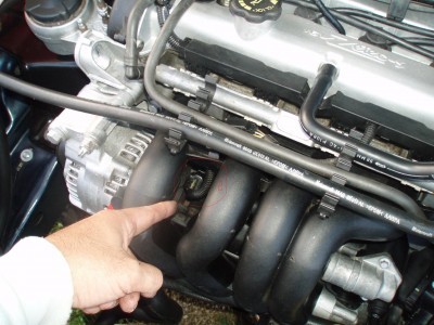

No musíš opatrně, a když tak jen jemným štětečkem a třeba tech. benz. U MAFU jsou tenké drátky, které se ti pokryjou nepatrnou vrstvou prachu, a pak to blbne. Tak držím

To je pro mě podstatná informace.Nevím na jakém principu map funguje,ale myslím si,že to bude podobné jak maf.Mě otáčky taky kolísaly až jednoho dne začal motor chcípat úplně.Po vyčištění maf se vše vrátilo do normálu.Pokud se ktomu dá dostat bylo by dobré to vyčistit.

No já si altík sám nesundám
to si netroufnu
Takže nejspíš asi počkám až pujde někdy auto do servisu a tam jim řeknu ať vyčistí i ten MAP.
