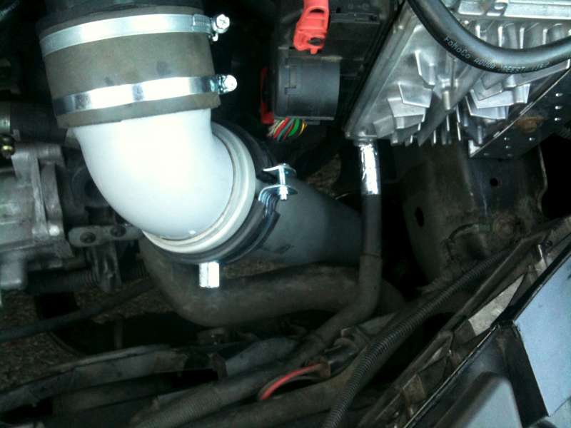

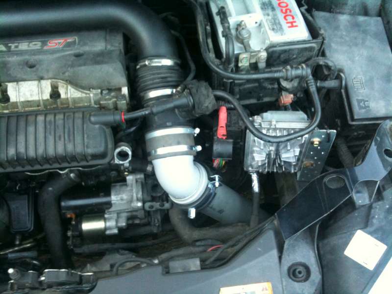

Jediný místo, kde by to mohlo klepat je o tu vzpěru, pod kterou to vede a tam je chytře daný to silikonový koleno.

Re: Otevřené sání ala DS z dílny moskito/karel_170
No fakt to neklepe.
Taky mě při pohledu na konstrukci hodně překvapilo, že se to fakt nikde nedotýká
Tak ono se to dotýká... ale neklepe.
Pardon za lahky OT ale...
Tiez sme s kamosom spravili sanie vlastnej vyroby. Vsetko tlaci pri plnom plyne ako ma olej, turbo atd. Akurat pri zaradenej dvojke alebo trojke z nizkych otacok pridam na pol plynu a ako sa zacne turbo nafukovat do 0,3 ako normalne, zrazu tlak jemne zakolisa a auto ide citelne pomalsie ako to po zoslapnuti plynu vyzeralo ze pojde (tazko sa to opisuje). Tlak turba ale ukazuje normalne 0,3 ziadne kolisania. Je to nejaky sprievodny jav ze sa odpajala riadiacka a ze ma motor teraz viac vzduchu?
Ford Focus ST '06 Black 3D... zatial stock
- moskito
- Příspěvky: 982
- Registrován: 31.08.2010 21:10
- Bydliště: Liberec a Praha
Můžeš to svoje sání popsat, vyfotit a dát sem? Pak se může něco vymýšlet...
Ahoj,
tu su fotky mojho custom CAI. Nieje to taka pracicka ako moskitova a karlova, ale stalo to par korun, dat to dokopy. Uz len to zvlastne trhanie v nizkych otacka pri nadychovani turba.
Michale je paráda že se ti to líbí...víš co je příště na řadě jo?
A co meluzína už sis na ni zvykl?
To urban:To je teda hustý sání
Hele určitě to nějakou funkci bude mít ale měl bych strach že se ty trubky roztečou...když vím jaký je tam pekelný teplo
Jinak je důležitý ke zvýšení výkonu a lepšímu proudění vzduchu odstranit pravé uhly na sání.
urban : Vidim plastove odpadni potrubi??
